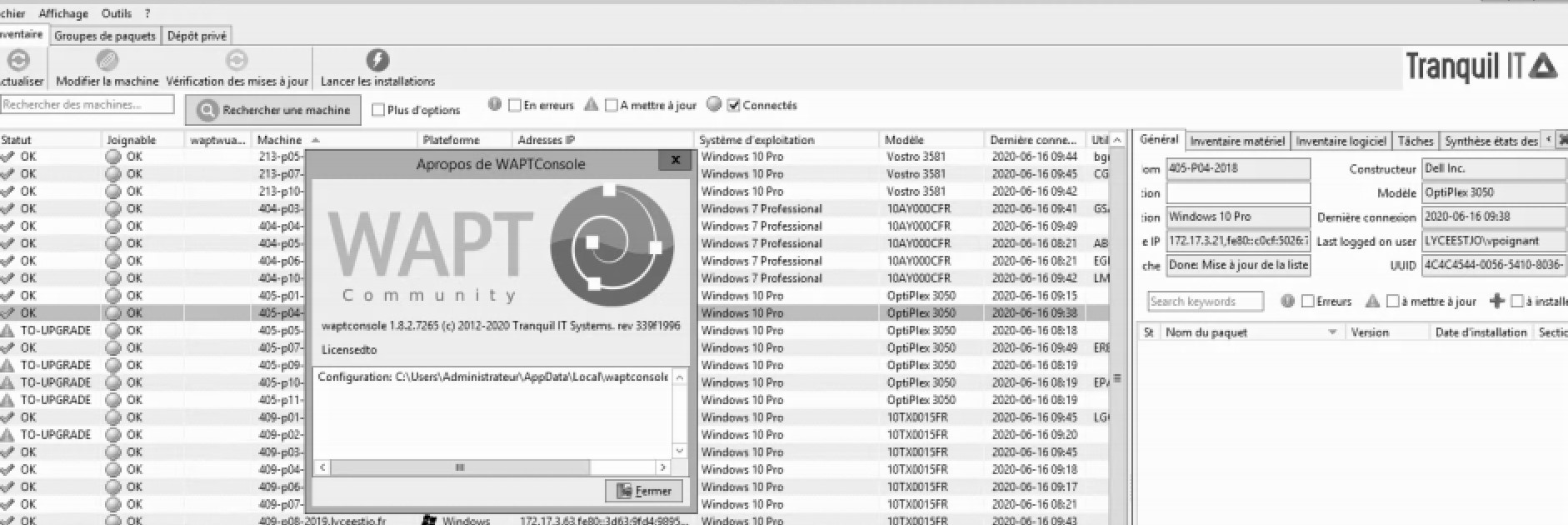

Suite à la mise à jour vers 1.8.2, les paquets ne sont plus affichés dans la console, onglet général d'une machine. Il s'agit d'un upgrade depuis version 1.8.1.6742 (je suis en community).
J'ai vu que le problème était connu (voir viewtopic.php?f=10&t=2413) mais la solution est donnée pour un serveur en Debian.
Comment faire si le serveur WAPT est sous Windows ?
Merci d'avance.

Bon, après vérification, je suis déjà en 1.8.2.7365 ! J'ai fais la mise à jour hier depuis 1.8.1 donc directement vers cette version. Pourtant le problème est bien là.
Une idée ??
Merci.

Re: Disparition de la liste des paquets dans la console après upgrade vers 1.8.2
Publié : 16 juin 2020 - 10:38
Pardon c'est la 1.8.2.7267
Donc sur le server et la console

je viens de migrer en 1.8.2.7265 et j'ai le même souci
Re: [RESOLU] Disparition de la liste des paquets dans la console après upgrade vers 1.8.2
Publié : 08 juil. 2020 - 08:19
par lugio
Je viens de faire un nouvel essai, téléchargement de la dernière version 1.8.2.7265 (soit la même que j"avais) réinstallation.
Le problème reste identique :(
Il y aurait-il une commande à faire, comme dans le post sur serveur Linux ?
merci

Publié : 08 juil. 2020 - 14:18
par dcardon
Comme le mentionnait l'OP, wapt-1.8.2.7267 et non wapt-1.8.2.7265.
https://wapt.tranquil.it/wapt/releases/wapt-1.8.2.7267/
