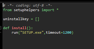

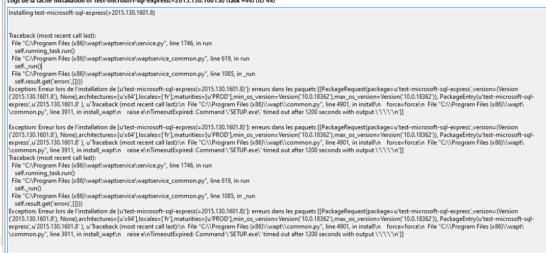

Voilà quelques jours que je suis sur l'installation de SQL Express 2016. J'ai crée le fichier de configuration pour l'installation en silence et il fonctionne en local. J'ai copié tous le contenu du dossier setup de SQL dans le paquet WAPT. Par contre, quand je déploie, j'ai une belle erreur et pas de fichiers installés sur mon client.
Voici l'erreur et mon setup.py.
Quelqu'un a réussi à l'installer ou a rencontré une erreur similaire ? Merci beaucoup !

Merci pour votre réponse,
J'ai essayé avec les options "obligatoires" sur la doc microsoft mais ça n'a pas marché. J'ai donc recopié tout mon fichier de configuration comme ceci :
    install_exe_if_needed("SETUP.exe",'/Q /IACCEPTSQLSERVERLICENSETERMS /ACTION="install" /ROLE="AllFeatures_WithDefaults" /ENU="False" /IACCEPTSQLSERVERLICENSETERMS="True" /QUIET="True" /UpdateEnabled="True" /USEMICROSOFTUPDATE="True" /FEATURES=SQLENGINE'      (le reste)........
résultat, "returned non-zero exit status -2068052377."
Je ne trouve pas à quoi correspond ce code d'erreur.
