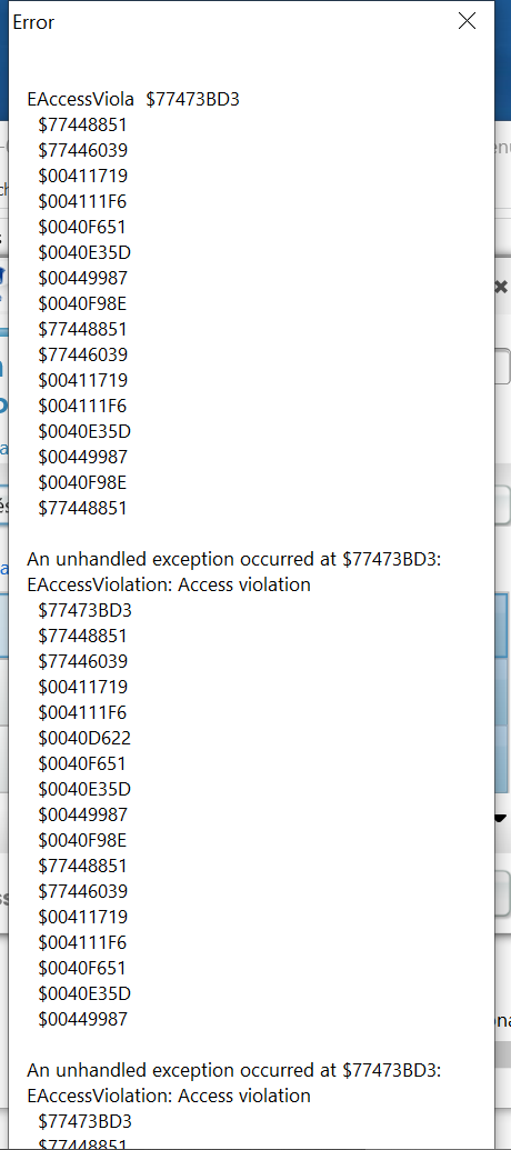

j'ai plusieurs postes, sous Windows 10, qui au lancement du WAPT Tray affiche une erreur qu'il est impossible de fermer.
Si on se connecte à notre réseau celà fonctionne.
Ce problème n'est pas présent pour tous nos postes. Nous sommes en version 1.8.2.7267.
Dans l'observateur d'évènements, j'ai une erreur wapt-get.exe :
Nom de l’application défaillante wapt-get.exe, version : 1.8.2.7267, horodatage : 0x00000000
Nom du module défaillant : unknown, version : 0.0.0.0, horodatage : 0x00000000
Code d’exception : 0xc0000005
Décalage d’erreur : 0x00000000
ID du processus défaillant : 0x2c64
Heure de début de l’application défaillante : 0x01d68d75a4a06f42
Chemin d’accès de l’application défaillante : C:\Program Files\wapt\wapt-get.exe
Chemin d’accès du module défaillant: unknown
ID de rapport : 76791234-bbaf-4f2e-82d9-b31532458dc9
Nom complet du package défaillant :
Une désinstallation / réinstallation de WAPT sur le poste ne permet pas de résoudre le problème.
Vous trouverez en PJ le log du service WAPT de ce matin (j'ai anonymisé les noms du serveur et du poste).
Avez-vous une idée sur comment résoudre ce problème ?

wapttray n'a pas beaucoup de lien avec le réseau excepté le fait qu'il utilise l'interface loopback pour requêter le status du service wapt.
(127.0.0.1 port 8088 en http)
il se pourrait que la requête http://127.0.0.1:8088 soit détournée (proxy, firewall, antivirus) et que le résultat soit donc inattendu pour wapttray et mal trappé.
Quand la machine est déconnectée, vous pouvez essayer dans le navigateur IE de lancer la requête
http://127.0.0.1:8088/checkupgrades.json
cela doit renvoyer des données en json.. lesquelles ?

Seuls nos postes en W10 et hors réseau se retrouvent avec cette erreur.
Ayant un outil d'analyse comportemental sur nos postes, il se peut qu'il y ait effectivement un blocage sur la requête. Je vais tester ça de suite afin de vous faire un retour.
Le package pour désactiver ne m'intéresse pas car l'icône nous est utile. Après, je vais biaiser au besoin pour lancer WAPTTray lorsque le réseau sera OK.
Merci pour cette piste, je vous tiens au courant.
