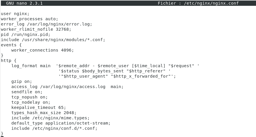

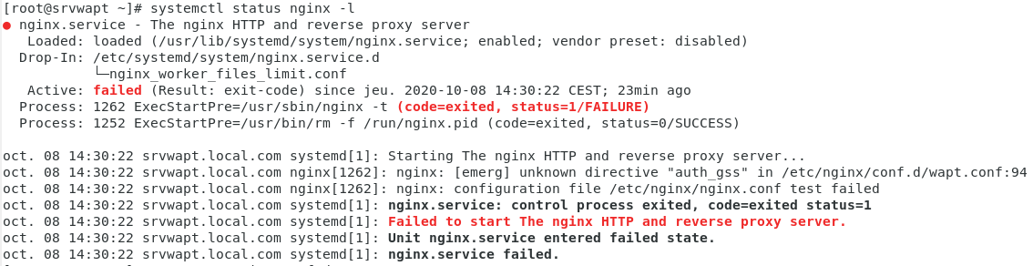

J'ai un soucis avec nginx. Il est impossible de le lancer. Il écrit failed avec plusieurs erreurs.
Il ne reconnait pas "auth_gss". Tant que je n'aurais pas réussi à lancer nginx je ne pourrais pas accéder à la page wapt pour télécharger waptclient.exe. :cry:
Voilà la config de nginx (/etc/nginx/nginx.conf) ->
config nginx.conf.PNG (43.01 Kio) Consulté 6526 fois
Est-ce que quelqu'un à une idée svp ? :cry:
