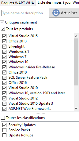

1) Sachnat que sur nos pc clients nous souhaitons installer uniquement les MAJ critiques et de sécurité. Ci-dessous sur Wapt nous avons configuré les filtres « Critiques seulement » « tous les produits » et « Security Updates » sont-ils les seules filtres nécessaires et suffisants pour ce que l'on veut faire ?
Je pose la question car sur wapt je n'ai pas les mèmes intitulés que sur WSUS. Voir copie écran en pièce jointe.

Auriez une réponse pour la première question :

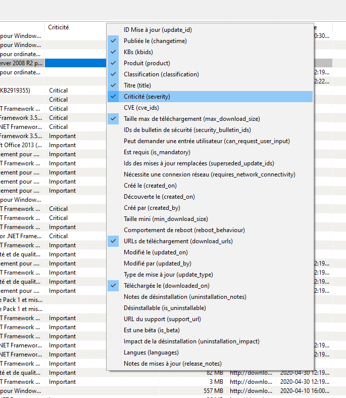

- Messages : 2380
En faite avec "allowed_severities" vous autorisez les kb avec la severities mentionner dans le paramètre.
Dans waptconsole c'est la colonne criticité.
Il y a aussi le paramètre allowed_classifications qui correspond a la colonne "classification" mais ce paramètre n'est ni documenter ni tester
