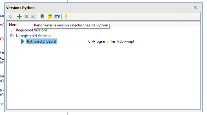

Lors de l'édition dans pysrypter, on est toujours en version python version 2 alors que Wapt 2.0 utilise la version 3, je ne comprend pas très bien.

Pour l’édition via Pyscripter, il est possible que votre problème soit lié à un simple souci d’affichage. WAPT 2.0 utilise bien Python 3. Il est également possible que vous ayez des reliquats de Python 2 sur votre poste.

Si vous aviez une version 1.8 avant il est possible que le nom dans pyscripter ne se soit pas actualiser correctement. Vous pouvez vérifier dans pyscripter "Executer" -> "Version python" -> "definir les versions de python" vous devriez trouver ici le chemin vers le dossier d'installation de wapt.

Pour Python c'est bizzarre :
Je vous laisse constater par vous-même :
https://imgur.com/AskZTkg
J'ai deux versions.

tout d'abord un grand merci pour vos retours.
Les options silencieuses s'inscrivent correctement dans le setup.py peut être ai-je fait une fausse manipulation ou une erreur.
J'ai deux versions.

Pour la version python c'est juste un problème d'affichage de nom dans pyscripter. (vous pouvez renommer manuellement dans pyscripter et le nommer wapt.
- renomer.PNG (12.92 Kio) Consulté 11171 fois
Merci pour Pyscrypter cela à resolu mon problème.
