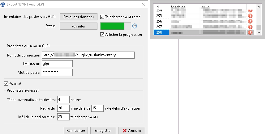

J'ai des erreurs lors de l'import des postes.
Est-ce que j'ai oublié un paramètre ?
Où est ce que je peux trouver des infos/logs sur ces erreurs ?

Idem pour ma part impossible d'exporter l'inventaire vers GLPI
Je précise que le serveur GLPI + Fusion Inventory fonctionne et l'inventaire depuis l'agent fusion inventory remonte bien
La seule info dans les logs côté serveur GLPI et Apache, pendant la tentative d'export vers GLPI
[21/May/2021:15:59:02 +0200] "POST /plugins/fusioninventory HTTP/1.1" 301 670 "-" "python-requests/2.25.0"
glpi [21/May/2021:15:59:02 +0200] "GET /plugins/fusioninventory/ HTTP/1.1" 200 3043 "-" "python-requests/2.25.0"
[21/May/2021:15:59:02 +0200] "GET /plugins/fusioninventory/ HTTP/1.1" 200 3040 "-" "python-requests/2.25.0"
Une piste pour nous aider ?
Merci d'avance

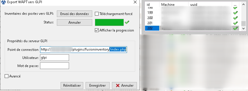

Je pense que tu as oublié de rajouter un / à la fin.
Si cela ne fonctionne toujours pas tu peux rajouter /index.php à la fin pour voir,
mais ici tu as un problème de configuration sur ton apache ou nginx.

Merci génial ça fonctionne en ajoutant /index.php
Nul doute que ça pourra servir plus tard à d'autres personnes
