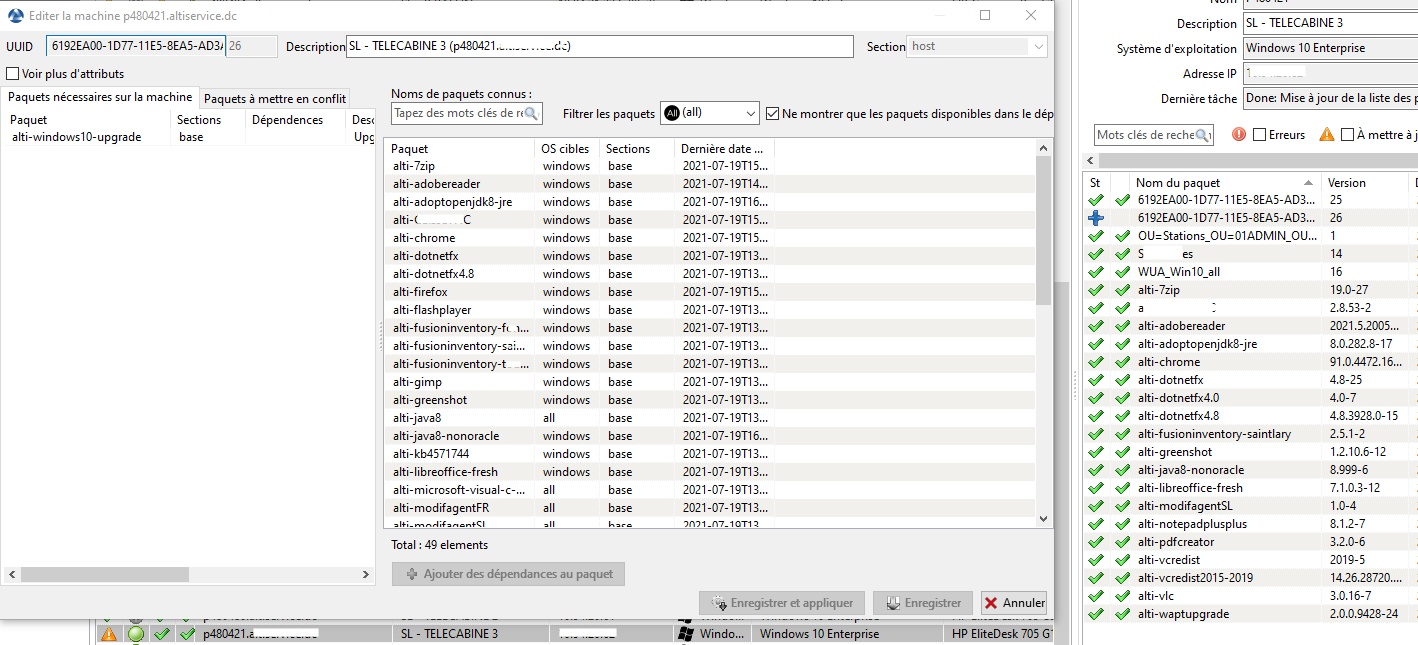

Mais j'ai toujours un souci pour l'affectation du package à mes machines... J'applique le package, enregistre et celui-ci n'est plus présent lorsque j'actualise les paquets nécessaires... pourtant, tout est OK niveau architecture cible et version WAPT minimum !

Petite copie d'écran pour justifier mon propos…
2021-07-20 12_32_44-Console WAPT.png (101.45 Kio) Consulté 68557 fois
