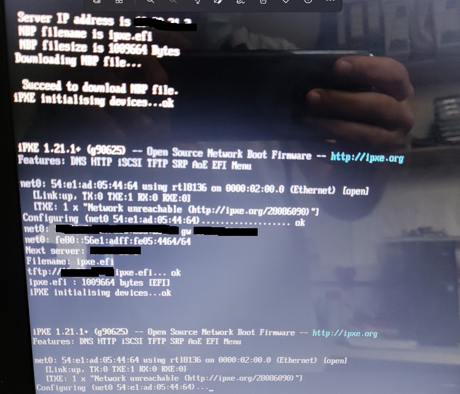

bonjour, pour faire suite à ce post , j'ai un souci.
J'ai suivi le webinaire et la doc .
Voici les infos :
Version WAPT Server : 2.2.1
Version WAPT Agent : 2.0.0.9428
Version WAPT Setup : N/A
Version WAPT Deploy : 2.2.1.11899
Statut de la base : OK (2.2.5.1)
Sur du Windows 2019 serveur.
Console Wapt sur du windows 10 (testé sur du 11 aussi)
J'ai configuré le DHCP , le tftp aussi lorsque je demarre le poste client il boot en boucle sur le fichier ipxe.efi :
Sans titre 1.jpg (140.59 Kio) Consulté 21383 fois
Je ne sais pas quoi faire , je n'ai jamais le menu , je suis bloqué à cette étape.
J'ai 37 machines qui arrive le 9 Mai , cela me serait bien utile de pouvoir faire le deploiement avec les paquet logiciel.

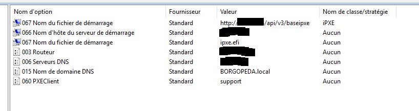

au niveau du DHCP vous avez a peut près cette config ?
Re: Déploiement Windows 10 WAPT
Publié : 21 avr. 2022 - 16:06
par chris2b
Oui

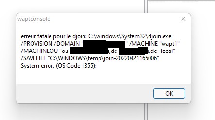

Publié : 21 avr. 2022 - 16:57
par chris2b
bonjour,
j'ai tout refait du départ et c'est bon , j'obtient le menu, je selectionne register ipxe.
Je passe ensuite dans ma console Wapt pour lancer le deploiement et il me dit de preparer le djoin quand je clique oui j'obtient
Sans titre 3.jpg (23.51 Kio) Consulté 21364 fois
Je vais chercher un peu ....
