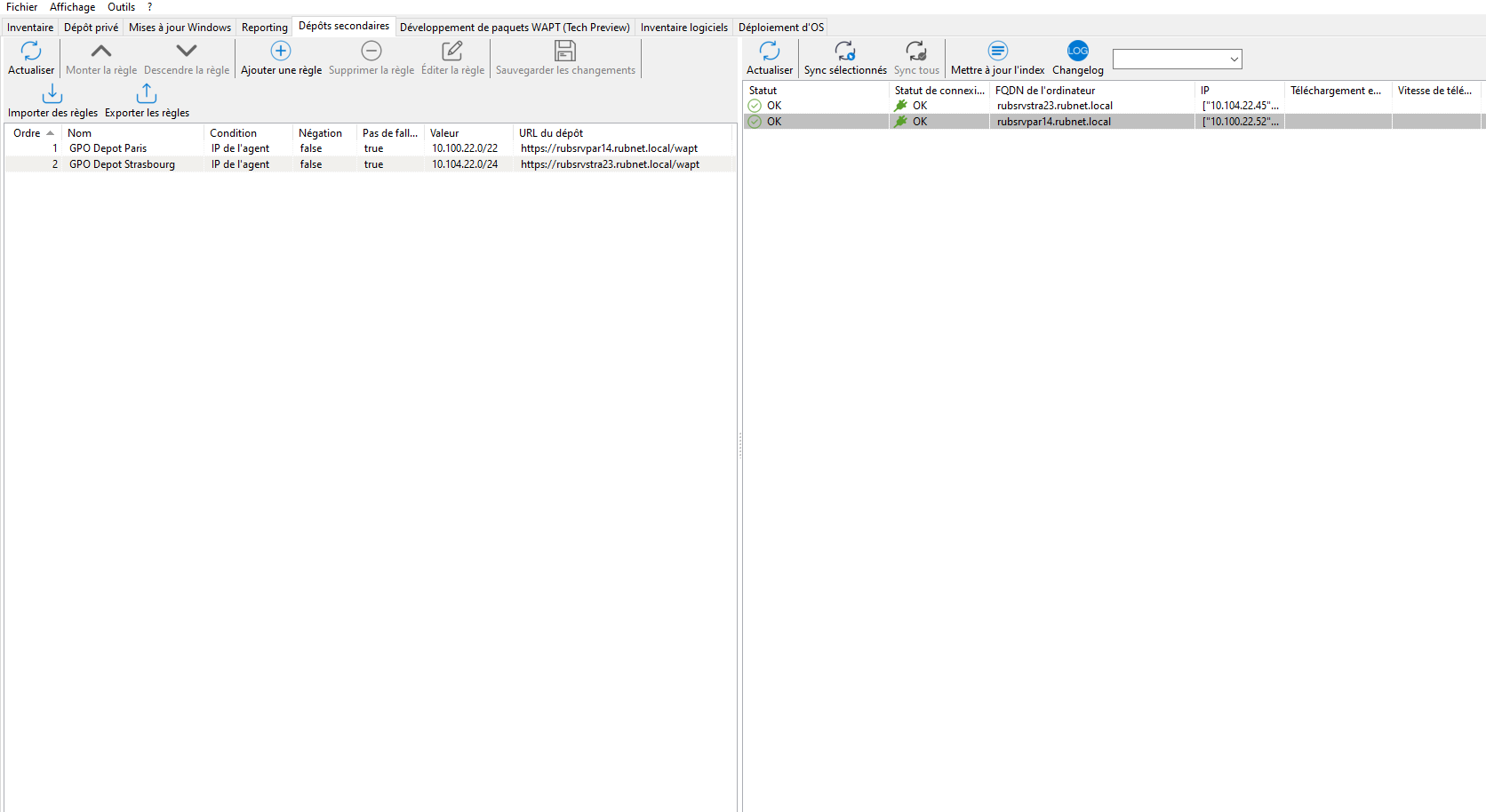

suite a l'installation d'un serveur wapt 2.2.1par la suite j'ai rajouter 2 dépôt sur des machines linux :
les dépôts sont bien visible et bien synchronisé .
la règle est bien enregistré avec un pool d'adresse ip .

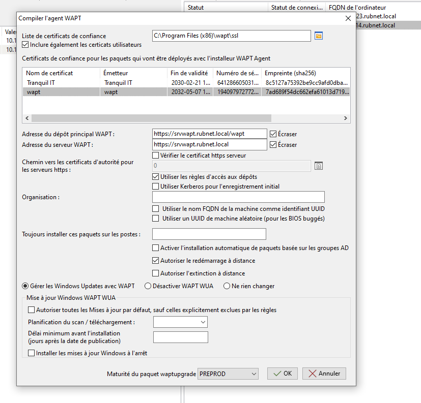

l'option utiliser les règles d'accès aux dépôt est bien coché.
et malgré tous les agent pointe toujours sur le serveur principale (capture en PJ).

- Messages : 2368
Bonjour j'ai tester directement avec python :
donc le network n'est pas valide
Du coup comme je ne suis pas très douée en calcule de mask j'ai été ici :
https://jodies.de/ipcalc?host=10.100.22 ... =22&mask2=
du coup je suppose qu'il faut mettre : 10.100.20.0/22
Code : Tout sélectionner
>>> import ipaddress
>>> ipaddress.ip_network('10.100.22.0/22')
File "<interactive input>", line 1, in <module>
File "ipaddress.py", line 74, in ip_network
File "ipaddress.py", line 1459, in __init__
ValueError: 10.100.22.0/22 has host bits set
>>> ipaddress.ip_network('10.100.22.0/24')
IPv4Network('10.100.22.0/24')donc le network n'est pas valide
- Messages : 1993
je fais un ticket en interne pour rajouter une protection dans l'interface pour éviter que l'on rentre un subnet incorrect. En attendant il faut vérifier que l'on met un bon subnet.
