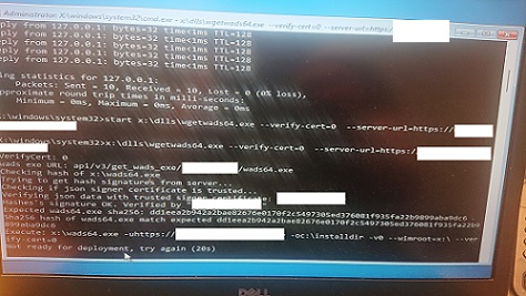

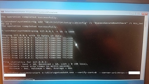

Je teste le déploiement d'OS avec WAPT et je rencontre un soucis :
Lorsque je lance la commande sans le start, j'ai cela qui s'affiche :
Et le message "Not ready for deployment, try again (20s)" tourne en boucle.
J'ai le problème sur des Dell Precision T5820, Latitude 5480 et 5420. Pour information, j'ai pu déployer un 5400 sans soucis juste avant l'apparition de ces problèmes.
Avez-vous déjà eu ce cas?

Est ce que la machine a bien la colonne "en attente de déploiement" cochée ? (bouton droit "lancer le déploiement")
La colonne en attente de déploiement est décochée automatiquement après que le WinPE a démarré pour éviter que la machine soit écrasée par erreur après déploiement.
