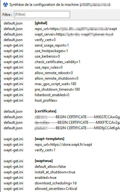

  • J'ai ajouté la configuration de l'agent dans les pièces jointes

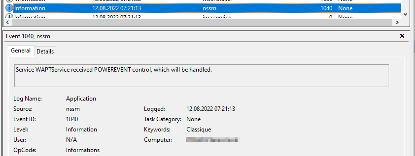

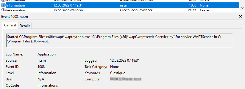

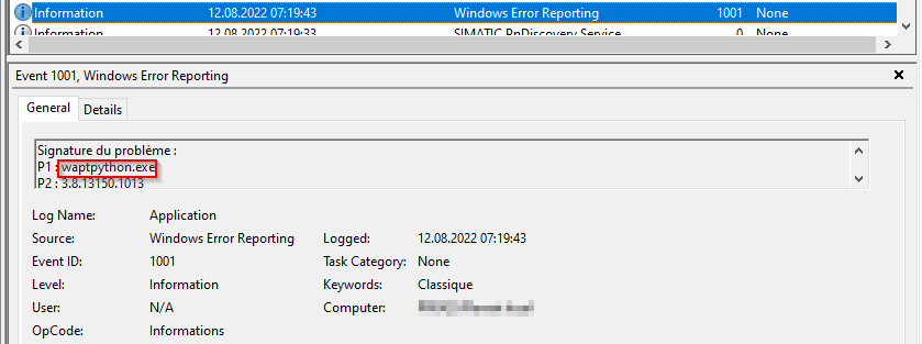

Concernant les événements, j'ai pris quelques captures d'écran ci-jointes, mais ça traduit assez bien ce qu'on voit dans le log: il y a un démarrage, un crash à 07:19 et un redémarrage à 07:21.
Redémarrage du service (?)

Event &quot;APP CRASH&quot; concernant waptpython.exe
Event "APP CRASH" concernant waptpython.exe

Démarrage initial de WAPT

La configuration de l'agent n'a pas voulu s'uploader en édition sur le forum, donc je l'upload ici ;)
Configuration du WAPT agent
2022-08-12 09_24_48-Window.png (23.42 Kio) Consulté 10483 fois

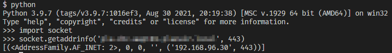

C'est également ce qui me semble étrange. Nous utilisons deux contrôleurs de domaine (réplicats) qui agissent également comme DNS (leur IP est bien listé dans un ipconfig). J'ai effectué les commandes suivantes pour vérifier la résolution du nom sur les deux serveurs et j'obtiens la même réponse (qui est correcte):
nslookup waptserver.domaine.local dc01.domaine.local
nslookup waptserver.domaine.local dc02.domaine.local
sfonteneau a écrit : ↑12 août 2022 - 15:17 sinon visiblement ça pourrai venir d'une variable http_proxy set localement sur le poste ?
J'ai vérifié, je n'ai pas de telle variable d'environnement sur mes postes, et nous n'utilisons pas de proxy. Étrangement ce matin davantage de postes apparaissent connecté, mais pas le mien. J'ai pu en profiter pour effectuer un test en Python et ça a l'air de fonctionner correctement.
Cela dit, j'ai une piste intéressante: mon poste passe en "disconnected" lorsque je passe du réseau câblé au réseau WiFi de l'entreprise. Un comportement similaire a pu être reproduit avec d'autres ordinateurs portables. J'ai répliqué mes tests NSLOOKUP et Python sur les deux réseaux et les résultats sont identiques. Lorsque le poste revient sur réseau câblé, la connexion est rétablie.
Pour une raison que je ne parviens pas à comprendre, cela semble poser un problème à WAPT de passer d'un réseau filaire à du sans fil. Est-ce que vous avez pu observer ce comportement également ?
