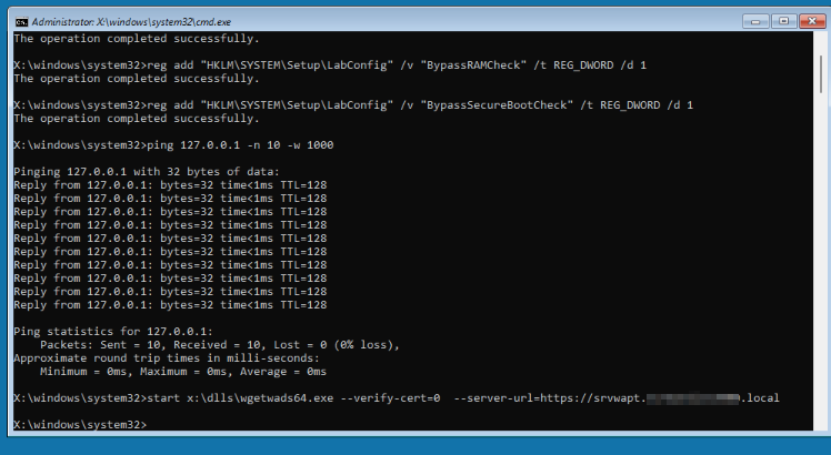

- Le PC boot en PXE et on arrive au moment de nommer le PC
- Il apparaît bien dans WAPT et je peux valider la configuration ainsi que le DJOIN, je lance le déploiement
- Sur le PC, j'appuie sur "2" pour lancer et je me retrouve avec ça :

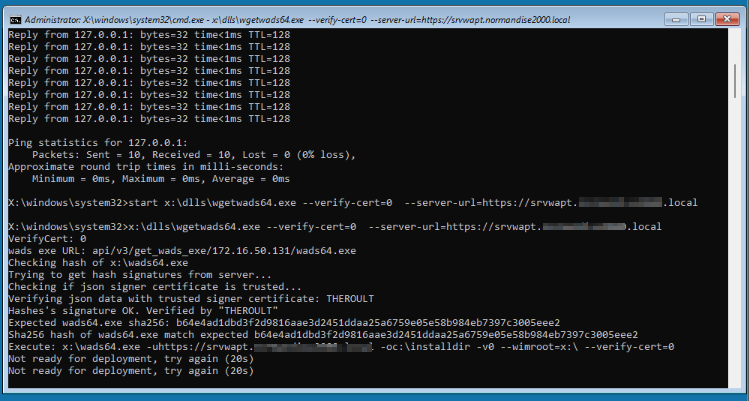

Si je relance manuellement le wgetwads64, j'obtiens ça (et ça boucle indéfiniment) :

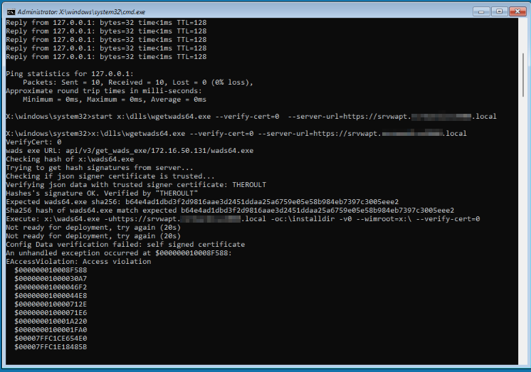

Si je relance manuellement le wgetwads64 MAIS SANS le double espace avant --server-url, j'obtiens ça :

bonjour,
cela m'arrive de temps en temps.
pour y pallier:
-supprimer l'enregistrement dans la console de déploiement et relancer le boot pxe et refaire l'enregistrement du poste
si c'est systématique, essayer d'enregistrer le poste avec la mac adresse et préparer l'image et les drivers et mettre le poste en prêt pour déploiement, directement dans la console. C'est moins souple toutefois
cdlt
Re: WADS non fonctionnel depuis la version 2.2.2.12388
Publié : 17 août 2022 - 09:37
Étrange config data indique "config data vérification failed"
ce qui indique que la conf (le xml) est mal signée ou pas signée par une clé reconnue
vous avez plusieurs clé ?
sinon éditer la la conf xml (ajouter juste un espace par exemple) ça va la re-signer

par t.heroult
Résultat :
Après re-signature du fichier de conf, je relance l'installation et cette fois, c'est l'ISO qui avait besoin d'être re-signer.
Je l'ai donc téléchargé puis ré-uploadé et cette fois, enfin, ça à fonctionné.
