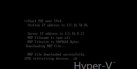

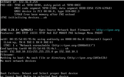

Depuis ce matin, on a un comportement étrange en bootant du PXE.
On a essayé avec des VM et des machines physiques et ça donne toujours le même résultat :
Même après avoir redémarré le serveur WAPT, rien ne change.
Une idée ?
Tom
EDIT : Problème de désynchronisation entre les serveurs DHCP

L'ipxe est bien récupérer, donc la première étape est ok (partie tftp)
Maintenant l'ipxe récupère sa configuration (il fait a nouveau une request dhcp pour récupérer l'url du script ipxe)
ça a déjà fonctionner chez vous, ou c'est une nouvelle mise en place ?

Toute la conf du DHCP semble OK, un test me renvoie bien le bon filename (ipxe.efi), ainsi que la bonne adresse ip...
Le fichier est bien à sa place dans /var/www/wads/pxe (date du 5/8/22)
Je ne sais pas quoi vérifier, maintenant...

update : en mettant sur pause au début du boot, il semble que le fichier soit bien récupéré :
La taille du fichier correspond à ce que je vois dans filezilla sur le serveur Wapt.
