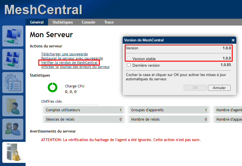

16 sept. 2022 - 16:24
Effectivement la version 1.0 semble plus sure.
Pour info, on peu switch de release graphiquement depuis l'interface web.
2022-09-15 16_22_20-MeshCentral.png (97.79 Kio) Consulté 14248 fois
