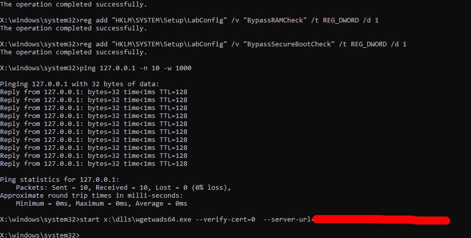

Au moment du déploiement de l'OS sur une machine en iPXE, un message concernant la vérification du certificat apparait, puis rien de plus se passe
Le problème vient-il de mon certificat ?
Comment puis-je contourner ce problème et continuer le déploiement de l'OS ?

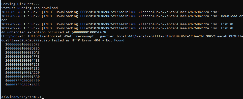

Vous pouvez relancer la dernière commande sans le "start" pour que le message d'erreur puisse rester ?

Voici le message d'erreur.
J'ai cru voir sur certain de vos topics que si l'ISO était trop lourd, cela pouvait provoquer ce type de disfonctionnement. Est-ce exact ?
- Error Cert-2.png (28.25 Kio) Consulté 7708 fois
- Messages : 2369
Si vous utiliser un iso "normal" classique windows10 normalement aucun problème
Il faudrait aller voir sur le serveur si le fichier existe bien puisque c'est un 404

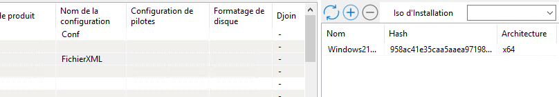

Bonjour Denis,
Dans le dossier /var/www/wads/iso il n'y a rien du tout...
Oui mon image à bien été intégré dans la console WAPT

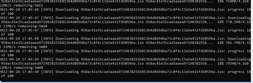

Trouvé, cela se configure dans le fichier /etc/nginx/sites-available/wapt.conf (pour ceux qui rencontreraient le même problème).admgautier a écrit : ↑28 sept. 2022 - 16:43 Après analyse des logs, je me rends compte (comme dans un topic viewtopic.php?t=2989&start=20)
que la taille de l'iso est trop grande pour être importée. Pourtant elle figure bien dans la console WAPT.
Comment puis-je modifier la taille de ce body ? Du moins, dans quel fichier du serveur aller ?
D'avance merci pour votre retour.
Anthony
Après redémarrage du serveur (car redémarrage du service nginx ne suffit pas) l'iso est en train de se télécharger.
Reste plus qu'à croiser les doigts..
Merci pour votre aide
- Download iso.png (40.63 Kio) Consulté 7671 fois
