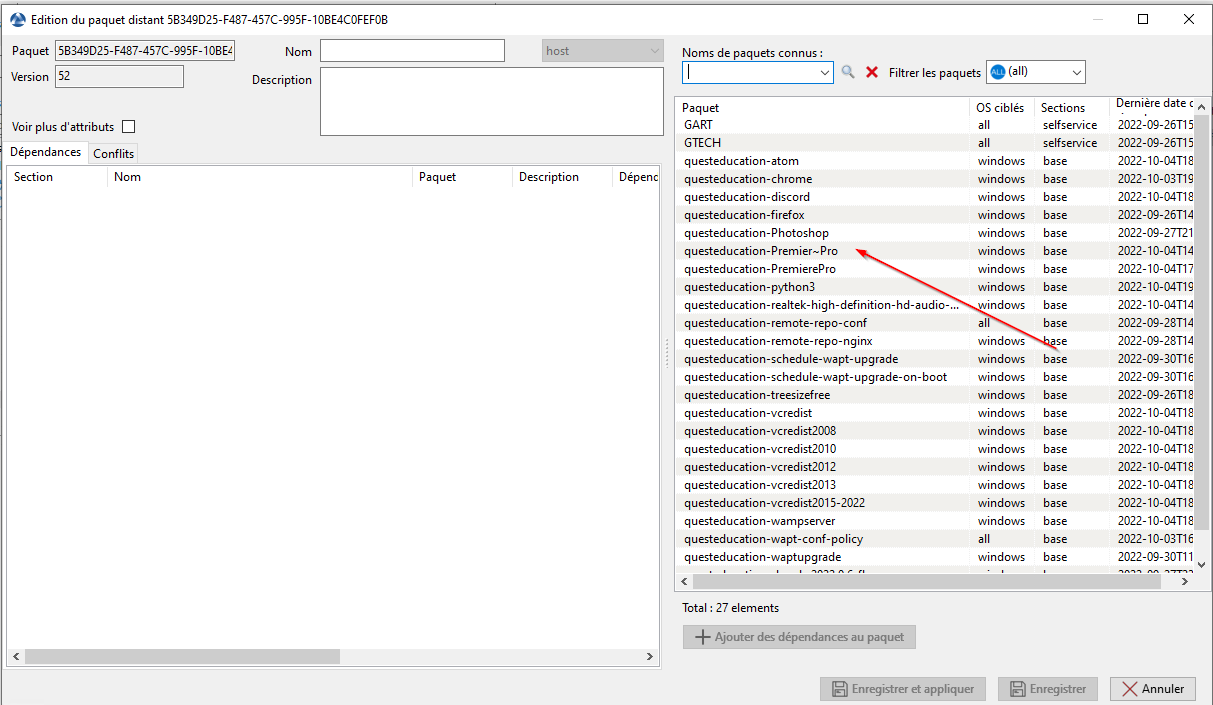

J'ai un petit souci avec un pacquet qui n'est plus visible dans l'onglet dépot privé ni en devellopement de paquets WAPT
Par contre il apparait quand je veux installer un paquet sur une machine (voir PJ)
J'ai vidé le cache redemarré, je le trouve plus sur le serveur. Breff je sais pas comme le supprimer.

Salut Geoffroy,
pour les autres personnes qui pourrait avoir le soucis, est ce que tu pourrais indiquer comment le problème a été résolu.
Pour la mise en place de la liste des cache, la liste se base sur les paquets sur le serveur ainsi que sur les paquets déployé sur les postes. Donc si un poste a encode le paquet il se voit affiché. Par contre on devrait le voir uniquement quand on est sur l'onglet conflit... Je vais voir en interne si on arrive à reproduire le problème.
