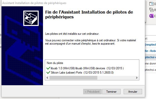

j'ai un souci sur un paquet de Crouzet Soft 1.12. La partie 'Installation des pilotes USB' semble bien se dérouler et l'installation du logiciel se fait sur les postes, mais la fenêtre "Assistant d'installation de pilotes de périphériques" s'affiche et attends un clic sur suivant, le paquet finit donc en erreur au bout de 300s.
EDIT : Mon souci semble résolu, mais je ne sais pas exactement ce qui a fonctionné dans mes dernières modifs... En tout cas si quelqu'un a besoin de ce paquet, voici le setup.py. Le dossier "DriverUSB" a été recopié depuis le dossier d'installation du logiciel.
