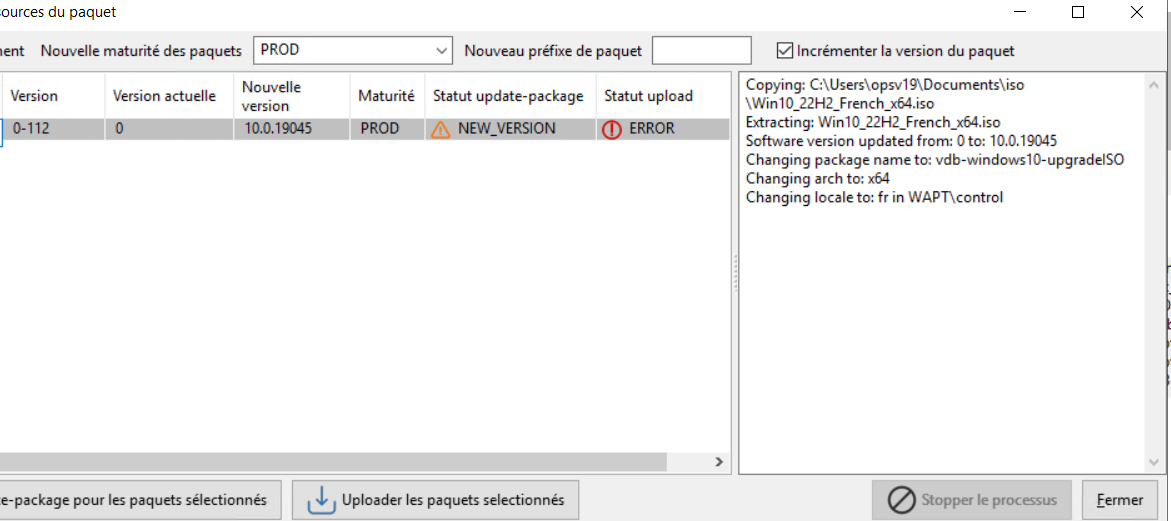

J'ai fait une capture d'écran,
je ne sais pas ou se trouve les logs d'upload
Capture d'écran_20221226_083216.png (142.41 Kio) Consulté 5110 fois
merci pour votre aide

est ce que ça fonctionne quand vous lancez le update_package depuis un pyscripter?
Re: windows10-upgrade-template_0-110 en 22H2
Publié : 29 déc. 2022 - 11:57
On a effectivement un petit soucis avec ce paquet en ce qui concerne l'upload.
L'update package s'execute correctement a travers la console mais comme celui-ci se met dans temp on atteint une limite de longueur de nom de fichier. et le build ne fonctionne pas .
Le fait d'executer l'update package a travers l'éditeur de code va mettre le paquet dans c:\waptdev\ , et donc là ça va passer puisque le chemin est moins long
Il faut qu'on trouve une solution

Le problème a été corriger sur master en 2.3 en interne cela fonctionnera donc dans la prochaine version

Je viens seulement de reprendre le travail
effectivement, via PyScripter cela fonctionne,
Merci pour tout
