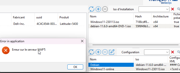

Depuis le passage de WAPT en 2.3 (pb relevé sur les versions 2.3.0.13438 et 2.3.0.13356), il m'est impossible de faire un upload d'ISO Windows. En revanche, un upload d'un ISO Debian, Gparted ou autre fonctionne bien.
J'ai cette erreur dans le log :
[waptserver     ] CRITICAL upload deploy files (8ba0afbab1863815fcd54355573f535437e0070a5d28c0de21bd0e0243cdf4ef.iso) failed Exception('File already exists')
Et j'ai ceci à l'ecran à la fin de l'upload :
2023-01-23 09_52_34.png (28.34 Kio) Consulté 10782 fois
Je précise avoir déjà vidé le dossier /var/www/wads/iso, avoir généré de nouveaux iso, utilisé d'anciens, qui sont pleinement fonctionnels si utilisés sur un boot USB mais j'obtiens toujours cette erreur. Avez-vous une idée ? Merci.

Techniquement le fichier iso porte le hash en terme de nom de fichier. Donc étonnant que le premier ne soit pas correct (peut être envoi annulé de l'iso ou autre).
En regardant avec la capture du début, c'est étonnant que les hash affichés ne correspondent pas non plus. A moins que c'est de nouveaux fichiers plus récents et/ou modifiés.

En effet, ce sont des nouveaux fichiers. J'ai supprimé les idos précédents et j'ai regénéré un Windows ce matin. Le log et la capture d'ecran ne sont donc plus actuels.
