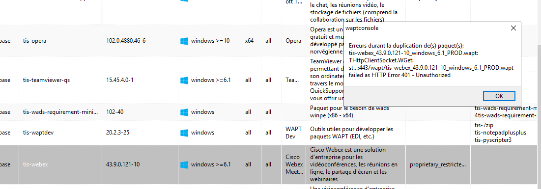

Je rencontre un soucis en voulant télécharger la dernière version disponible de webex, en effet j'ai remarqué que celui ci était taggué "propriétary_restricted", et lors du téléchargement depuis la console j'ai cette erreur:
webex error.png (34.52 Kio) Consulté 10275 fois
Depuis le store, on me demande un nom d'utilisateur et mdp pour le télécharger, comment puis je connaitre ces informations de connexion, je n'avais jamais eu ce soucis aupparavant.
Merci beaucoup de votre aide :)

Bonjour Johan,
il y a des paquets qui sont en téléchargement avec login/mdp uniquement pour les clients WAPT Entreprise. Notammenet le paquet Webex est un logiciel propriétaire de Cisco que l'on ne peut pas laisser en libre téléchargement (sinon Cisco pourrait nous le reprocher).
Le plus simple est d'upgrader (au moins la console admin) dans la dernière version, ça s'intègre mieux avec l'authentification sur le store. Ça permet de voir quels sont les paquets en proprietary_restricted (il y a une petite clef dessus), et ça permet d'enregistrer dans la console l'adresse email et un token d'authentification. Vous pouvez consulter la documentation qui a été mise à jour ici :
https://www.wapt.fr/fr/doc/wapt-console ... repository
Note 1 : pour la connexion avec l'adresse email sur le store, il faudra bien utilisé celle qui avait été initialement communiqué pour le support.
Note 2 : avec la mise en place du dépôt WAPT Entreprise et le travail que fait avec nos différents clients, c'est plus de 300 nouveaux paquets qui ont pu être intégré au store :-)
En espérant que ça répond à la question :-)
