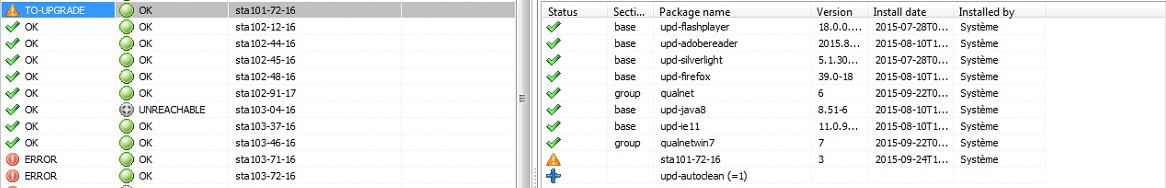

  • Dans mon interface certains postes apparaissent en status "TO-UPGRADE" et lorsque je sélectionne la ligne, sur la partie droite j'ai toutes les lignes qui sont ok sauf une ligne contenant le Hostname. J'ai déjà essayé de mettre la ligne à jour à la main, ça ne pose aucun problème. Mais quelques secondes après la ligne revient nouveau à "TO-UPGRADE"
    Erreur TO-UPGRADE
    Erreur TO-UPGRADE

Pour le to upgrade, dans l'image on constate que le poste sta101-72-16 doit installer upd-autoclean.car il vient de voir que son paquet machine a changée de version. En faisant " lancée l'installation des mise a jour sur ce poste" devrait basculer le poste soit en erreur, soit en OK
