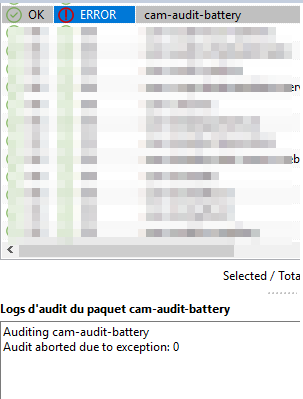

J'ai voulu utilisé le paquet tis-audit-battery, cepdendant l'audit me retourne l'erreur suivante
le paquet est bien déployé sur un PC portable. Avez vous une idée de pouquoi cette erreur apparait ?
Merci beaucoup

Bonjour Johan,
est ce que vous pourriez lancer la commande suivante dans un cmd.exe avec votre compte d'admin:
wapt-get audit cam-audit-battery -l debug
Si ça marche en compte utilisateur admin mais pas avec le service, il faudrait relancer l'audit avec le compte LOCAL SYSTEM (psexec -i -s cmd):
Cela devrait permettre d'avoir un peu plus d'information.

Le plantage devait survenir sur les postes disposant d'une seule batterie, j'ai corrigé :
https://wapt.tranquil.it/wapt-testing/t ... EPROD.wapt
Jimmy

jpele a écrit : ↑28 nov. 2023 - 11:47 Bonjour,
Jimmy
Bonjour Jimmy,
En effet cela fonctionne parfaitement maintenant :)
