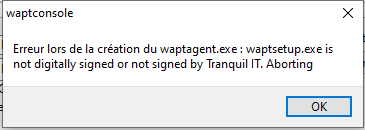

je viens de mettre la mise a jour qui est sortie je suis donc en 2.5.4.
Mais lors de la création de l'agent j'ai maintenant l'erreur suivante :
"Error white creating waptagent.exe: waptsetupe.exe is not digitally signed or not signed by Tranquit IT. Aborting"
Une idée ?

Re: Erreur etrange mise a jour en 2.5.3
Publié : 14 févr. 2024 - 16:31
C'est bien la 2.5.4.15335 ?
Le changelog et la procédure d'upgrade sont en cour de rédaction.
Il faut installer le waptsetup 2.5.4.15335 a la main et bien changer le waptdeploy dans vos gpo
Publié : 14 févr. 2024 - 16:32
par guigeek
Oui c'est bien celle là
j'ai installé le waptsetup à la main. mais je n'ai pas de gpo car pas d'active directory.
Publié : 14 févr. 2024 - 16:35
et le serveur aussi a été upgrader en 2.5.4.15335 ?
vous pouvez vérifier sur l'interface web du serveur wapt
Publié : 14 févr. 2024 - 16:48
par marceld
Exactement le meme problème pour nous, nous avons bien le dernier package local (2.5.4.15335) :
