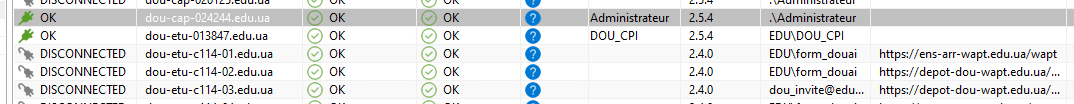

Depuis mon passage de la version 2.4 à la version 2.5.4 (SRV Windows), je remarque que dans ma console, le champ "dépots" est vide pour tous les PC qui ont le client 2.5.4.
Capture Wapt.png (34.79 Kio) Consulté 15047 fois
Est-ce normal ?
Comment savoir sur quel dépôt le PC est connecté ?
Merci,
Christophe

Pouvez-vous me confirmer que c'est un fonctionnement normal ou bien c'est moi qui ai oublié quelque chose.

J'ai exactement le même souci.
Je vois le dépot de la machine uniquement quand je clique sur le pc et que je vais dans dépot sur l'onglet a gauche.
Avant je l'avais dans les colonnes. C''était bien pratique :)

Bonjour Christophe et Geoffroy,
en effet c'est pas normal. Il y a eu de la modification de code pour améliorer les perf des inventaires en wapt 2.5, et visiblement il y a eu une régression là dessus. J'ai créé un ticket en interne et ça devrait être rapidement corrigé.
