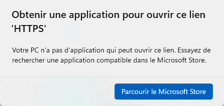

j'ai mis a jour edge en 123.0.2420.65-36 via le paquet présent sur le store.
D'habitude tout roule sans aucun soucis.
Ce matin sur certains postes en windows 11 j'ai l'erreur suivante lorsqu'on clique sur un raccourci https ou http :
Screenshot 2024-04-04 085055.png (20.42 Kio) Consulté 11831 fois
Le edge fonctionne normalement si on le lance, c'est juste les liens .
Impossible de changer l'application par défaut pour les url http / https.
Une idée si cela peut venir du package wapt ?
Merci du retour

J'ai corrigé en créant un paquet wapt qui importe les éléments manquants dans HKEY_CLASSES_ROOT.
Si qqn d'autre a le même problème, je serai curieux de le savoir, afin de comprendre d'ou a pu venir le problème

le paquet ne fait rien vis à vis des associations d'extension d'uri... Ca doit être le msi de edge qui doit faire des choses bizarres...
Est ce que la clef HKEY_CLASSES_ROOT\.html avait été supprimé ou bien c'était les données qui étaient erronées?

la clef HKEY_CLASSES_ROOT\.html était intacte, c'était la clef la clef HKEY_CLASSES_ROOT\http et la clef HKEY_CLASSES_ROOT\https qui avaient disparu toutes les deux.

merci pour ton retour. C'est assez curieux que l'installeur Edge ait eu ce comportement aberrent...
Si on a d'autres remontées comme ça, on verra pour faire un check dans le setup.py de ces clefs au cas où elles ont disparu.
Je passe le topic en RESOLU pour l'instant.
