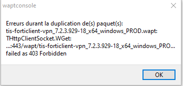

Server WAPT : Debian 10 - Interface 2.5.4.15
Version : Enterprise
Voici l'erreur que j'obtiens après vouloir importer le paquet Forticlient 7.2.4
2024-06-11 16_04_26-Importer des paquets.png (5.75 Kio) Consulté 10677 fois

Bonjour Romain,
il y a des paquets qui contiennent des logiciels sous licences pour lesquels il faut valider au préalable que vous avez bien le logiciel et la licence correspondante avant de télécharger le paquet (en gros Tranquil IT vous fournit un accompagnement au packaging à travers le paquet du store, mais vous avez déjà le logiciel et la licence correspondante).
Pour valider que vous avez bien le logiciel et la licence, il faut passer à travers le site web et aller télécharger le logiciel, ça vous demandera une confirmation, et après vous pourrez télécharger le paquet à travers le site web ou la console (la confirmation est conservée pour les téléchargements suivant, pas besoin de revalider une fois que ça a été fait).

Merci beaucoup, cela fonctionne.
