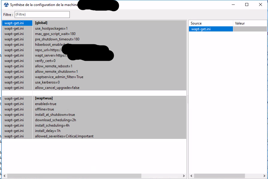

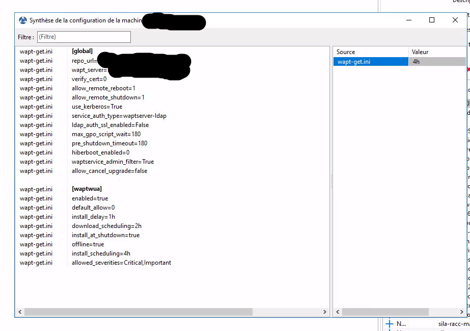

wat-get.ini du poste de test :
wat-get.ini poste de prod :

L'enregistrement kerberos semble donc fonctionnel. J'ai donc essayez le le selfservice, j'ai un message d'erreur "mot de passe incorrect", je rentre mon mot de passe Windows et tout fonctionne. Mais avec kerberos cela devrait être automatique non ?
oui ça devrait fonctionner en automatique. Vous avez bien service_auth_type=waptserver-ldap sur le poste de test, mais pas sur l'autre. Est ce que le test a été fait sur le poste de test?

Merci de ces réponses, j'ai bien la ligne "service_auth_type=waptserver-ldap" dans [global] sur le poste ou je fait mon test. Je ne la met pas encore sur ceux de prod car ne suit pas sur de comprendre tout les tenant et aboutissant de cette configuration.
j'ai aussi la ligne, trouvé sur le forum qui avait à l'époque résolu un soucis similaire : "ldap_auth_ssl_enabled=False"
