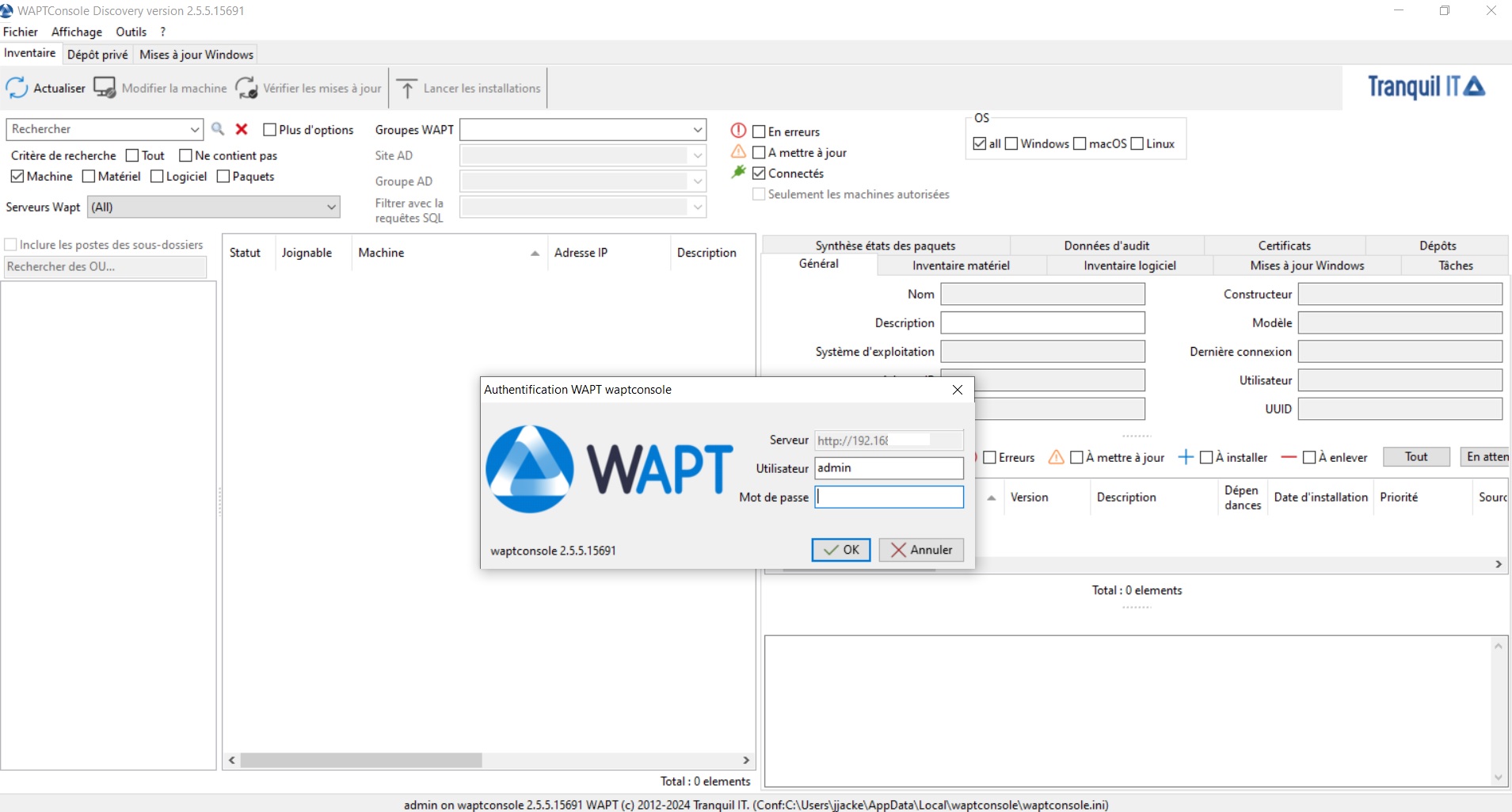

Depuis que je suis passé à la MAJ 2.5.5.15691, lorsque j'ouvre la console il me demande le mot de passe, il ouvre la console, puis me redemande le mot de passe.. sauf qu'il ne reconnait pas le mot de passe..
J'ai relancer l'étape de post configuration pour modifier le mot de passe mais rien n'y fait, je suis toujours bloqué par la seconde demande de mot de passe

Je vois que sur la capture d'écran la console est configurer le http et non https
En 2.5 nous avons forcer l'authentification par certificat, l'http n'est plus dispo.

J'ai modifié par https dans les réglages, tout est ok
