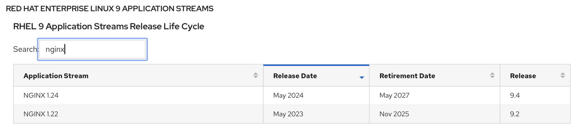

Bonjour Denis,
Effectivement, Nginx n'est officiellement supporté qu'en v1.22 et 1.24 sous RHEL9.
Capture d’écran 2024-09-15 à 08.49.22.png (87.35 Kio) Consulté 7209 fois
La seule manière pour moi de suivre les évolutions et correctifs Nginx serait donc de compiler les sources du modules à la main, ce qui ne semble clairement pas évident avec Nginx.
Nginx v1.22 sera supporté jusqu'en Novembre 2025 sur RHEL9 donc je suppose que des correctifs de sécurité seront pris en charge par RedHat jusque là.

Bonjour Jean-Marc,
ok, ça correspond bien à ce que j'avais trouvé de mon côté :-)
On va rajouter la version de module pour nginx 1.24 dans la chaine de build en interne. Comme ça on sera tranquille jusqu'en 2027 !
