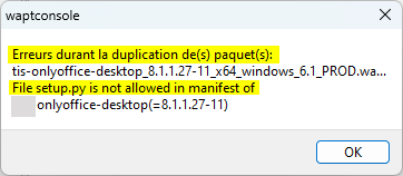

J'obtiens l'ereur suivante à chaque fois que j'essaie d'importer un paquet :
Merci pour votre aide.

Il semblerais que vous ayez un certificat non "code signing"
https://www.wapt.fr/fr/doc/wapt-configu ... -with-wapt
Marquer comme Code-Signing: Définit si le certificat/la paire de clés sera autorisé(e) à signer les packages logiciels.
Le paquet que vous importer est un paquet logiciel avec un setup.py donc non autorisé

Merci Sfontenau,
C'était bien le certificat mais surtout une erreur de ma part.
Je suis passé à côté de "Tag as CA Certificate".
Problème résolu.

Bonjour Kévin,
Kavinus a écrit : ↑20 sept. 2024 - 21:23 Merci Sfontenau,
Juste pour préciser, c'est "Tag as Code Signing" qui est nécessaire pour signer des paquets de logiciel. La partie "Tag as CA Certitiface" est là pour créer un certificat racine pour faire après des certificats enfants. Mais ce n'est pas nécessaire dans la très très grande majorité des cas.
