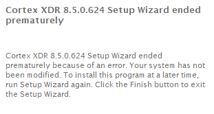

Lors de l'installation du .msi sur mon poste, j'ai cette erreur :
et ensuite après avoir ignorer l'erreur, j'ai une autre erreur à la fin de l'installation :
- Capture d’écran 2024-10-08 123112.png (9.19 Kio) Consulté 7767 fois
- Messages : 2380
"File in use" indique que des fichiers sont bloqués, un autre logiciel paloalto est déjà installée ? Il s'agit d'une mise à jour? Si oui il faudrait peut être voir pour stopper le process déjà existant qui lock les fichiers et l'arrêter avant.
