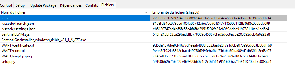

Depuis quelques temps, en construisant certains paquets (difficile de trouver un point commun), il y a des fichiers dont l'empreinte n'est pas calculée et ces fichiers ne sont pas importés dans le paquet.
Ça donne par exemple :
Capture d’écran 2024-11-20 104544.png (26.57 Kio) Consulté 4342 fois
Le paquet est bien importé depuis la console, le développement des paquets est fait avec VScode.

interessant je n'ai jamais vu ça
histoire de comprendre il faudrait télécharger le paquet
et ouvrir le fichier manifest pour pour son contenue réel.
Le fichier n'est pas présent donc au final ?

Effectivement, le fichier n'est pas intégré dans le paquet.
Par contre, j'ai une piste (et ça va pas te plaire), le bug se produit si je suis sur un Windows 11 24h2...
Si je copie le dossier à l'identique sur un autre PC et que je l'importe, ça passe crème.

Voici le manifest du paquet echouée :
