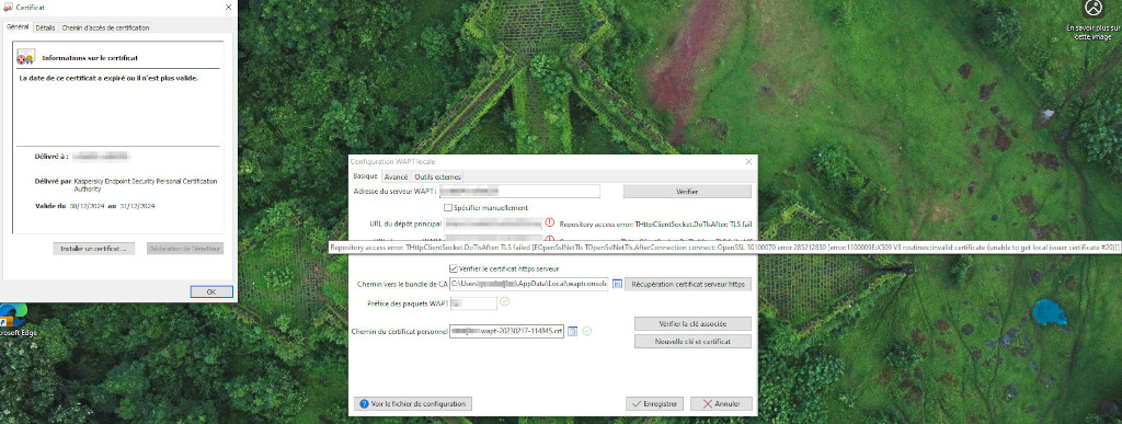

En regardant les infos de votre certificat, il semble que ce soit l'antivirus kaspersky qui est un peu trop intrusif et qui fait de l'analyse https en local sur le poste [1]. Est ce que vous pourriez désactiver la fonction de filtrage web de votre antivirus?
[1] https://www.csoonline.com/article/55948 ... tacks.html

J'ai remis ma console avec la config initial pour aller chercher le certificat qui est stocké dans C:\Users\xxxxxx\AppData\Local\waptconsole\ssl\server\xxxxx.crt qui est toujours invalide à cause de la date de fin de validité.
Pour le test j'ai totalement désactivé Kaspersky sur ma machine mais toujours le même problème.

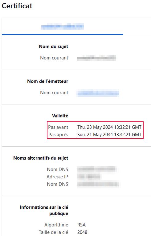

Dans le paramétrage de la console, totalement par hasard je clic sur l'icône à gauche de l'erreur "Repository access error...". Cela m'ouvre le navigateur avec les informations du certificats
Pour celui là pas de problème de date. J'avoue être un peu perdu entre les certificats des paquets, les certificats de la console :(

Publié : 07 janv. 2025 - 10:27
Je pense que le certificat mentionner ici :
Est celui de kaspersky qui a été récupérer a un moment donner (et qui est toujours expirer) vous pouvez vérifier ?

est ce que vous pouvez cliquer sur le bonton "Récupération certificat serveur https" pour forcer la récupération du bon certificat?
Re: Certificat expiré
Publié : 07 janv. 2025 - 15:38
par flipflip
Parfois les solutions les plus simples sont les meilleurs ;)
J'ai renommé l'ancien certificat et cliqué sur Récupération certificat... Et magie c'est tout bon avec le certificat valide jusqu'en 2034.
