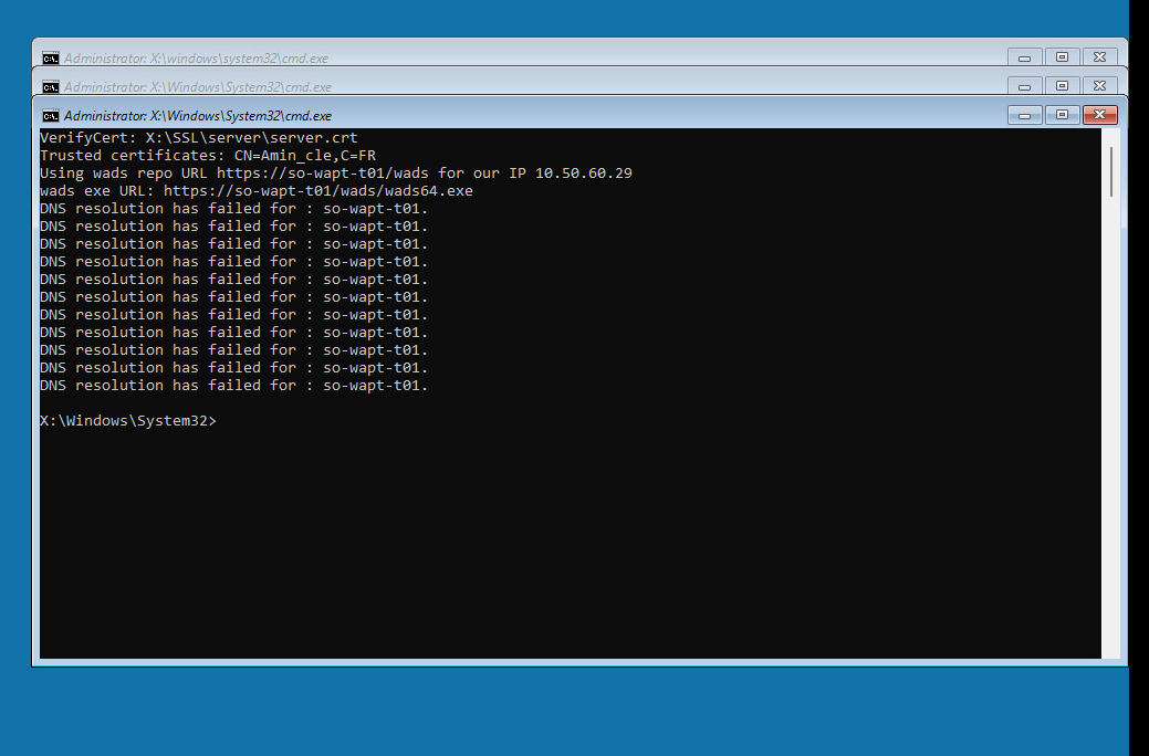

Lors d'une tentative de deploiement d'iso via wapt je reste bloquer et j'ai le message DNS resolution has failed for : ....
Pour tester le deploiement d'iso j'utilise VMWARE. J'espere que j'utilise les bons drivers.

la résolution DNS ne passe pas. Est ce que vous êtes sur un bridge naté avec un suffixe DNS différent que sur votre réseau de prod? Est ce que vous pourriez mettre un nom de serveur FQDN?
Est ce que la connexion ip fonctionne (ping sur l'ip du serveur) ?

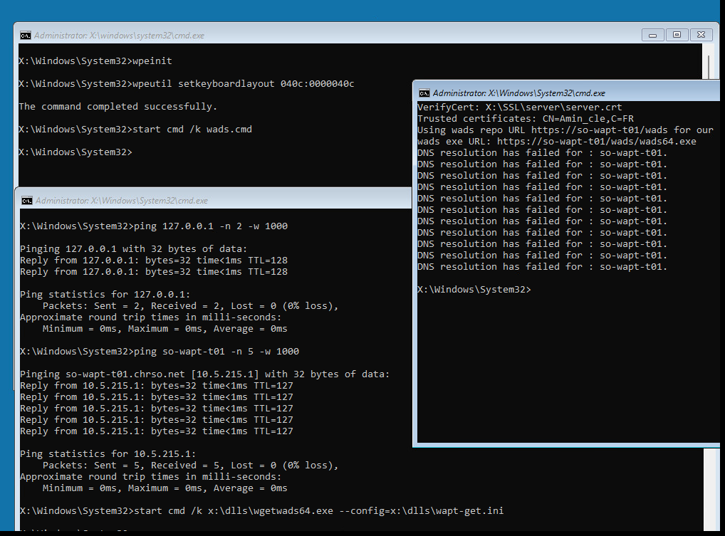

Le ping fonctionne avec l'adresse fqdn et l'ip voir pj

il semble que l'on ne prend pas en compte le suffixe DNS à ce moment là dans la connexion au serveur. A moins que la résolution passe par du broadcast NetBIOS? Normalement on fait un fallback sur le resolver système si l'on n'a pas de réponse en directe, donc ça aurait du fonctionner. Mais bon c'est une best practice que de mettre des FQDN.
Est ce que vous pourriez mettre un FQDN. Par défaut la conf est reprise de la conf dynamique "default" (menu Option/"modifier les conf dynamique de l'agent"), il faut mettre à cet endroit un nom FQDN et regénérer le winpe.
