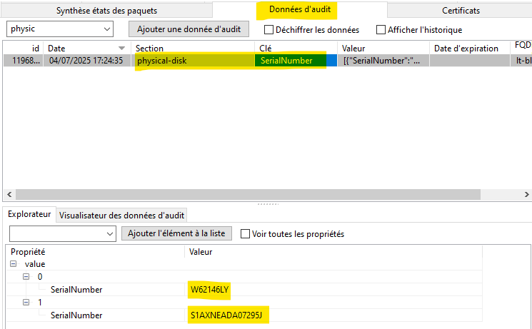

il faudrait faire ce genre de paquet :
# -*- coding: utf-8 -*-
from setuphelpers import *
    pass
def audit():
    result = run_powershell('Get-PhysicalDisk | Select AdapterSerialNumber',output_format='json')
    WAPT.write_audit_data_if_changed('Physical-Disk','AdapterSerialNumber',result)
    return "OK"
Les données apparaîtront dans l'onglet Données d'audit

Je n'ai pas de AdapterSerialNumber sur ma machine mais mes tests sont corrects avec SerialNumber :
    pass
def audit():
    result = run_powershell('Get-PhysicalDisk | Select SerialNumber',output_format='json')
    WAPT.write_audit_data_if_changed('Physical-Disk','SerialNumber',result)
    return "OK"

Effectivement, je confirme que tout fonctionne.
C'est juste que sur ma machine de test, je n'avais pas d'adapterSerialNumber.
Merci pour les infos en tout cas, je vais chercher un moyen pour récupérer le numéros de série des disques proprement sur tous les modèles.
