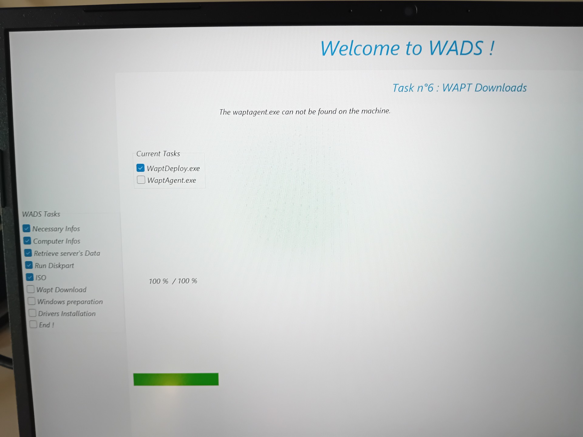

Nous avons des soucis avec le déploiement d'OS, l'installation bloque sur le waptagent.

Vous tomber dans notre code ici :
  if not WadsWget(MakeUrlPath([RepoUrl,'wapt','waptagent','waptdeploy.exe']),
     MakePath([DefaultInstallDir,'waptdeploy.exe']), WaptData^.S['waptdeploy.exe'], 4000, 'Wapt Deploy Download') then
  begin
    UpdateWadsStatus('The waptdeploy.exe can not be found on the machine.', True, True);
    Exit(Result);
  end;
Ce qui signifierai que le téléchargement de waptdeploy a échouer. Il est bien présent et téléchargeable sur l'interface web du serveur wapt ?

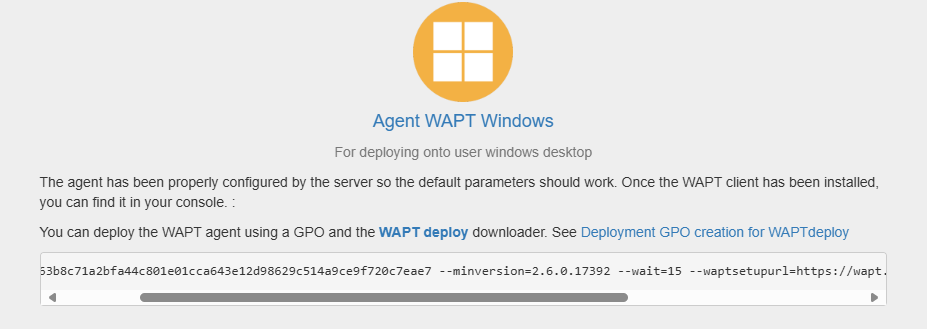

Interface web:
Capture d’écran 2025-08-06 152347.png (28.57 Kio) Consulté 31423 fois

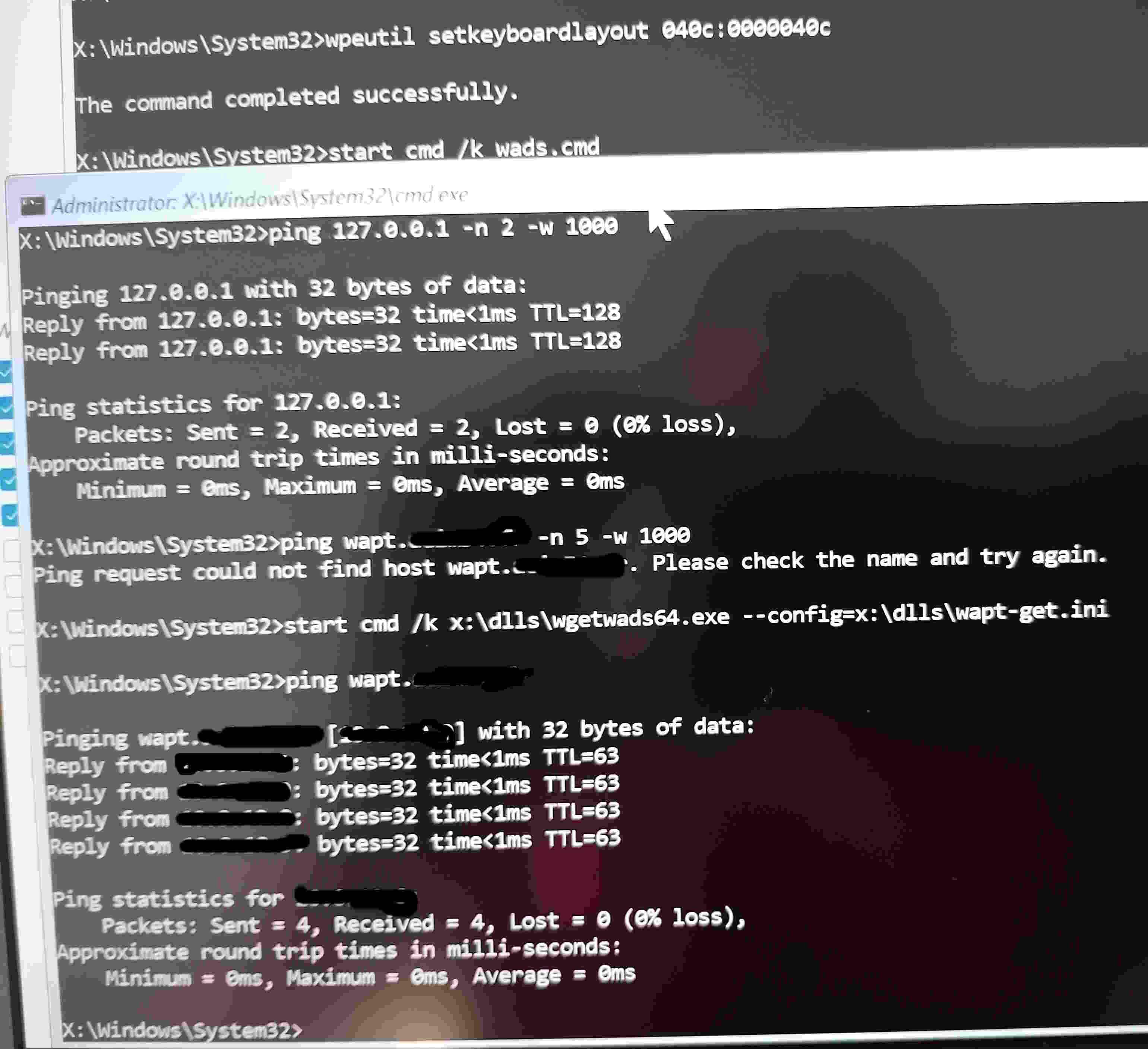

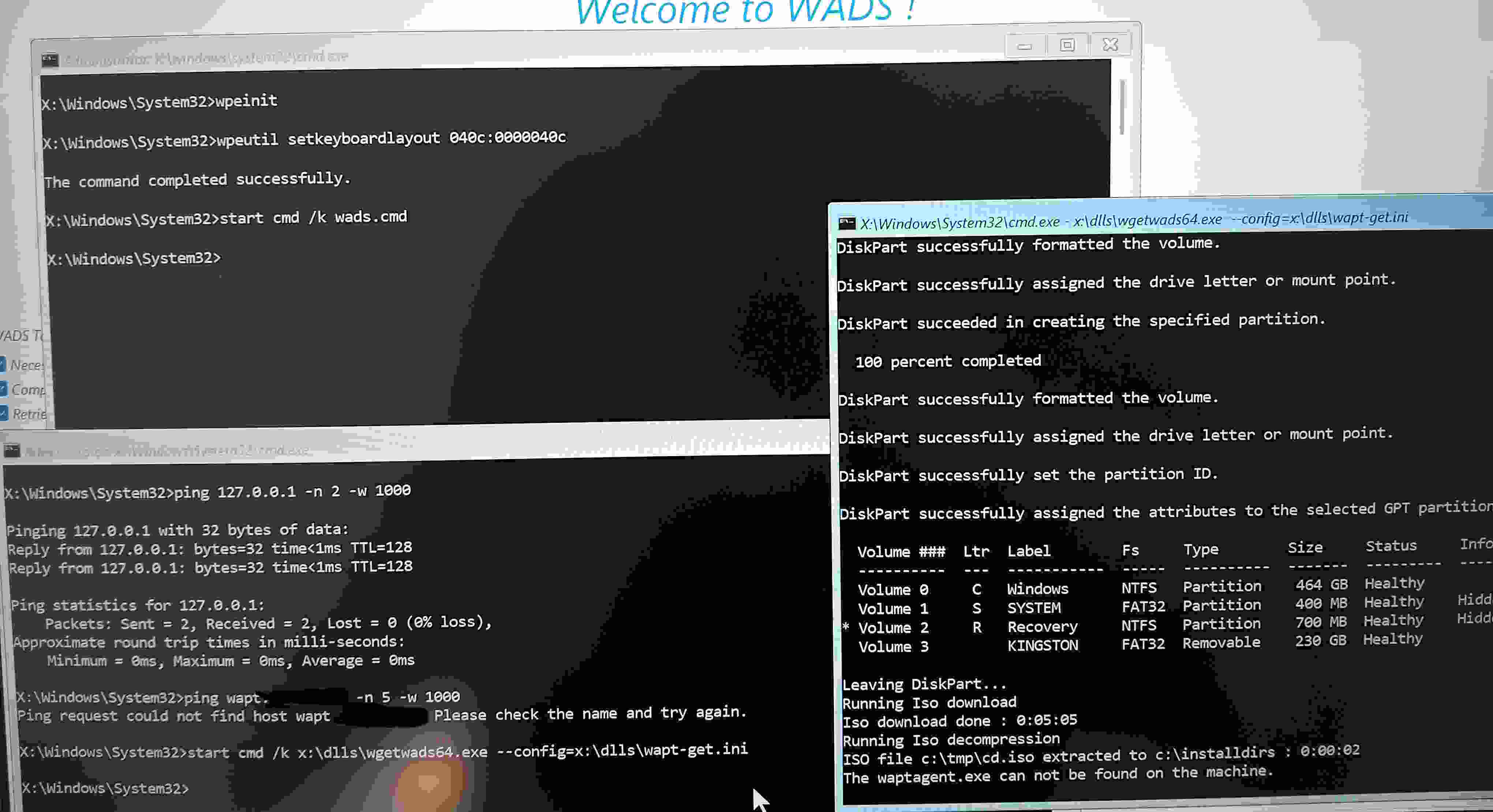

Si je verifie les invite de commande lors du deploiement j'ai ceci de bizarre, un ping qui ne fonctionne pas
Mais si je fais un ping ca fonctionne :

Merci pour les retour vous pouvez vérifier sur votre server wapt le hash de waptdeploy ? :
https://srvwapt.mydomain.lan/wads/hash.json
avec le hash de waptagent:
https://srvwapt.mydomain.lan/wapt/waptagent.exe

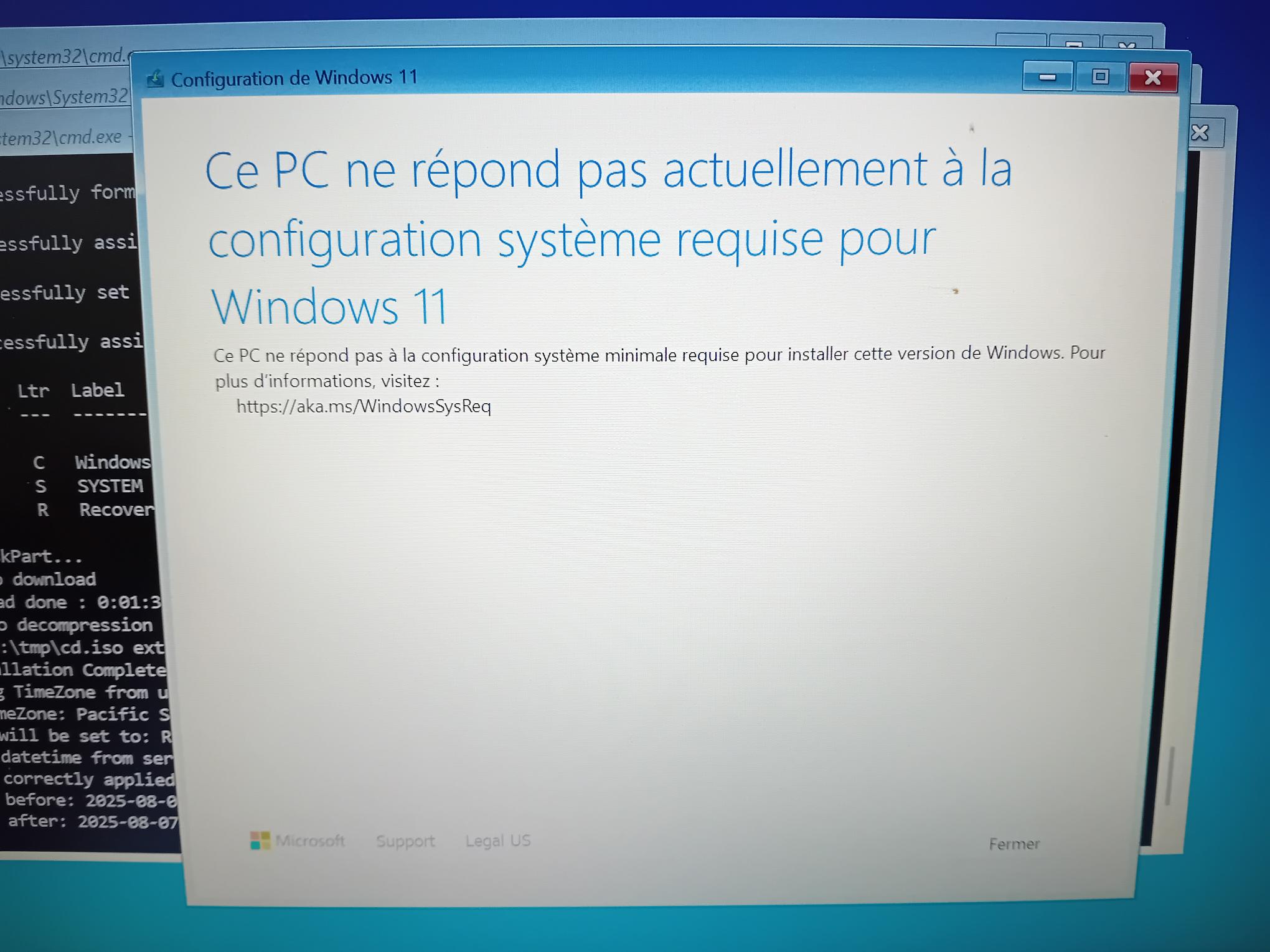

Par contre maintenant, j ai ce message d'erreur même sur des postes que nous avons déjà déployé avec wapt en windows 11.
Une idee?
