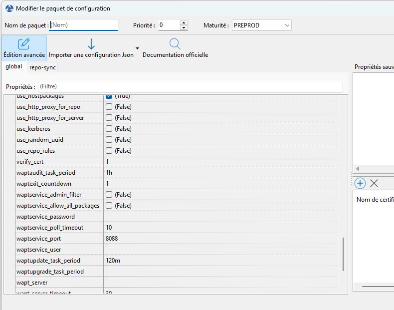

J'ai besoin que mes utilisateurs prennent leur mise à jour manuellement et donc de désactiver l'installation automatique des paquets à l'extinction du PC.
Comment désactiver cette fonctionnalité proprement ?
Merci par avance

https://www.wapt.fr/fr/doc/wapt-advance ... it-utility
Vous pouvez utiliser waptexit_disable_upgrade=0 dans wapt-get.ini
waptexit se lancera toujours mais ne lancera pas d'upgrade ni d'install
Par contre lors d'un arrêt si une installation est lancée alors il va se lancer pour laisser le temps a l'installation de terminer ce qu'elle a commencer.

Effectivement j'avais vu cela, mais je ne trouve pas l'option quand je créer un paquet de configuration :
Je suis obligé de déployer une modification manuelle du wapt-get.ini ?

Vous êtes sur une ancienne version ?
Re: Désactivation du waptexit
Publié : 23 oct. 2025 - 16:13
par silica
Pas la toute dernière il me semble, je suis en 2.6.0.16552
