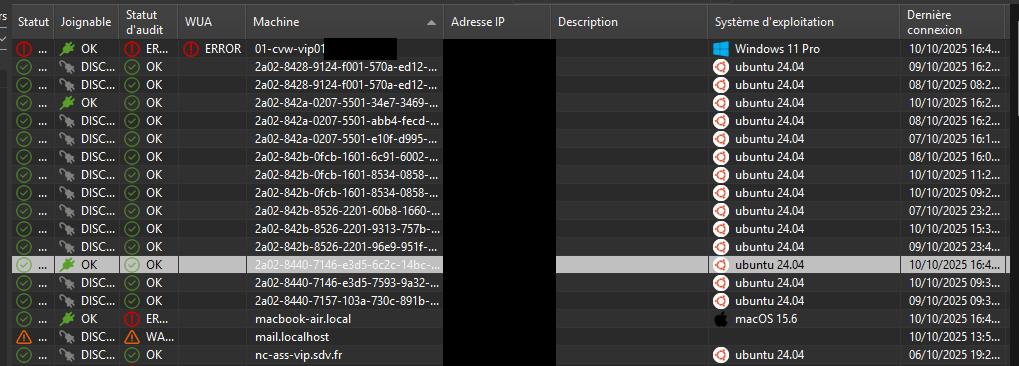

Nous rencontrons actuellement un problème avec certains postes sous Ubuntu 24.04 qui apparaissent en doublon dans la console WAPT.
Notre configuration WAPT utilise le FQDN comme UUID machine (use_fqdn_as_uuid=1).
Cependant, nous constatons que certains postes remontent d’abord avec le bon UUID (correspondant au nom de machine), puis apparaissent de nouveau avec un UUID ou un nom différent.
Sans titre.png (119.6 Kio) Consulté 25819 fois
Il semble que ce comportement varie en fonction du réseau utilisé — par exemple, lorsque les machines sont connectées via VPN ou sur un autre réseau.

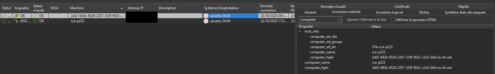

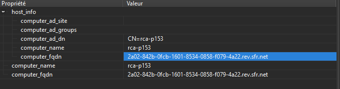

Nos utilisateurs Ubuntu ne sont pas dans le domaine.
Donc le fichier /etc/krb5.keytab n'existe pas.
Dans le fichier /etc/hostname il y a bien le nom de la machine sans le "."
Coté WAPT le "computer_name" est le bon !

Comme il n'y a pas de . dans le hostname ni de keytab alors on la fonction fait un resolv inverse de l'ip du poste pour trouver un fqdn. et là ça répond (la box sfr visiblement)
Dans le code il faudrait qu'on refuse le fqdn proposer si il ne commence par par le hostname"." ça pourrais être une solution pour éviter une mauvaise remonter. Et donc pas de fqdn .
Sinon de votre coter il faudrait mettre un . dans le hostname comme ça ça deviens un fqdn (au moins un nom style "Bonjour" mycomputer.local) .

la récupération d'un nom de machine n'est pas si évident que ça quand on regarde tous les cas possibles sur chacun des OS, et encore plus quand on multiplie les OS et les distributions Linux. Dans les temps ancien on s'appuyait principalement sur socket.getfqdn(), mais le soucis c'est que si les choses ne sont pas configuré correctement on obtient le reverse DNS, ce qui dans le cas de reverse IPv6 donne le sentiment qu'on a un guid :-)
On va voir pour supprimer complètement les appels à socket.getfqdn().
Pour l'instant, comme vous l'avez suggéré, le changement de /etc/hostname avec un FQDN devrait faire l'affaire.
