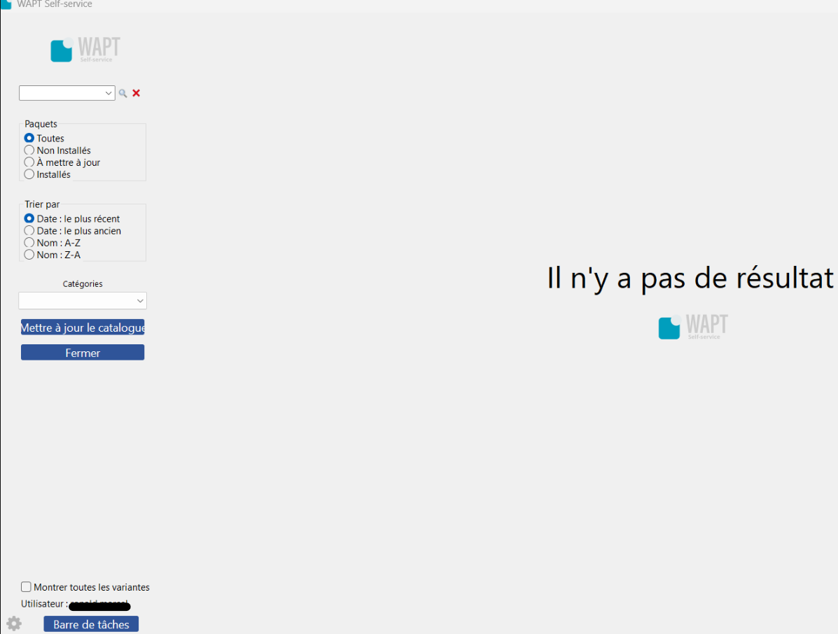

Nous avons le problème suivant avec les utilisateurs d'un VPN Forticlient.
L'accès à leur Selfservice lorsqu'ils sont connecté via le VPN n'affiche aucun résultat bien que la machine soit joignable via la console
Néanmoins si l'on procède à une reconnexion du selservice l'accès se rétablis une fois sur deux.
