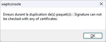

j'ai tenté de faire un stockage avec les fichier .wapt et le fichier Packages mais j'ai un erreur de certificat lors de l'import malgré que j'ai désactivé la vérification du certificat serveur.
Re: [RESOLU] Dépot WAPT
Publié : 30 janv. 2026 - 14:36
par dcardon
Bonjour Julien,

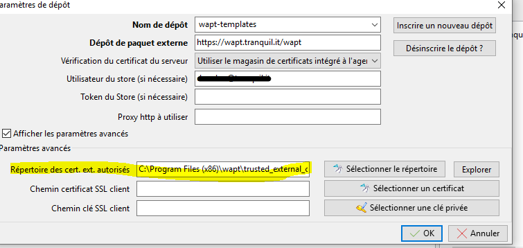

la console wapt vérifie la signature des paquets qui sont importés, il faut rajouter le certificat dans le répertoire trusted_external_certificates.
