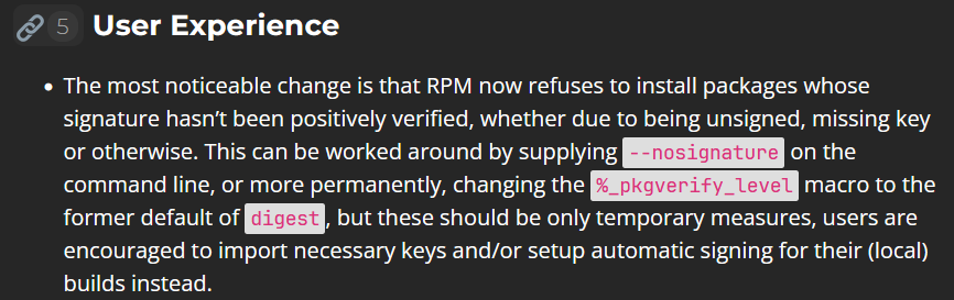

Le paquet RPM waptagent ne s'installe pas sur un poste Fedora 43.
Le paquet RPM ne contient pas de signature :
# rpm -qi tis-waptagent-2.6.1.17576-407e255f.x86_64.rpm
Version     : 2.6.1.17576
Release     : 407e255f
Architecture: x86_64
Install Date: (not installed)
Group       : Development/Tools
License     : Proprietary license
Signature   : (none)
Source RPM  : tis-waptagent-2.6.1.17576-407e255f.src.rpm
Build Date  : Fri Nov 14 12:07:28 2025
Build Host  : bbot-rhel7-amd64.ad.tranquil.it
Relocations : /opt
URL         : https://wapt.fr
Summary     : WAPT Agent
Description :
Depuis Fedora 43 et surtout RPM 6.0, ce n'est plus accepté par défaut (cf. l'image en pièce jointe).
On peut forcer l'installation en bypassant la vérification de la signature :
sudo rpm -Uvh --nodigest --nofiledigest ./tis-waptagent-2.6.1.17647-8649fa77.x86_64.rpm
Serait-il possible d'ajouter une signature ou de corriger le paquet waptupgrade pour qu'il installe le paquet malgré l'absence de celle-ci svp :roll:
Merci d'avance.
Capture d’écran 2026-01-16 124705.png (63.19 Kio) Consulté 23149 fois

Les sommes de contrôle sont absente des meta-données du rpm
rpm -K tis-waptagent-2.6.1.17647-8649fa77.x86_64.rpm
tis-waptagent-2.6.1.17647-8649fa77.x86_64.rpm: DIGESTS NOT OK
Sur l'installation d'un paquet local, dnf ne vérifie pas la signature gpg, mais seulement si les digests correspondent
