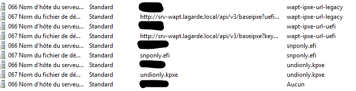

Bonjour Simon,
j'ai donc suivi la procédure donnée :
- /opt/wapt/waptserver/scripts/compile_ipxe.sh
- Dans dhcp modification de l'option pxe en snponly_custom.efi
- Messages : 2355
- Messages : 2355
Le fichier existe bien ? :
Code : Tout sélectionner
ls -l /var/www/wads/pxe/*custom*
