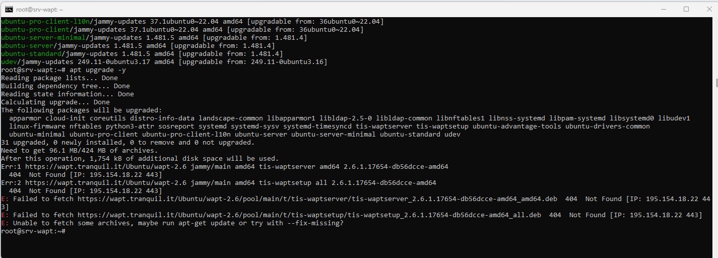

Impossible de faire une mise a jour du serveur , J'ai une erreur 404 vers le "tis-waptserver" et "tiswapsetup".
screen-erreur-serveur

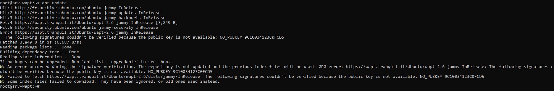

Vous pouvez faire un
apt-get update

Pardon ,
En effet je suis deja bloqué sur l'update, la clef public n'est plus bonne

Désolé,
je ne maîtrise pas encore l’outil, je n’ai pas encore eu à gérer ça, donc j'ai une clef public a récupérer et à remplacer si je comprend bien

Autant pour moi, il fallait que je mette la nouvelle clef gpg.
MIse à jour OK, sujet clos.

En effet la clef GPG a été mise à jour car la version Debian Trixie demande par défaut une clef plus longue depuis le 1er février.
