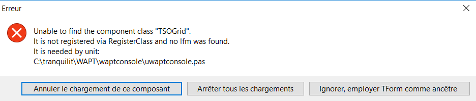

Par contre étant débutant - - en python, je ne parviens pas à avoir un setup personnalisé qui fonctionne....
J'ai suivi la doc mais j'ai été confronté à plusieurs problèmes / messages d'erreur lors de l'ouverture des fichiers
c:\tranquilit\wapt\waptconsole\waptconsole.lpr
et
c:\tranquilit\wapt\waptserver\postconf\waptserverpostconf.lpr

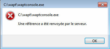

J'ai choisi ignorer fait les modification suggérées par Simon (remplacer VNC par le chemin de mon exe teamviewer) et lancé la compilation. après toute la procédure je suis arrivé à générer un exe avec innosetup, l'installation se fait sans erreur mais lorsque je lance la console j'ai une erreur :

Salut pour le TSOGRID
Dans la doc il est indiquée :

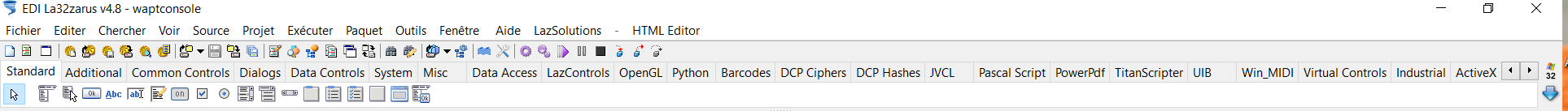

Lancer codetyphon
Paquet / Ouvrir un fichier paquet (.lpk)
Ouvrir successivement les paquets suivants, et les compiler.
pltis_sogrid.lpk (installation dans l'IDE nécessaire)
A tu ouvert le paquet ?
Sinon pour l'erreur référence, essaye de faire clique droit sur ton waptconsole? propriété, dans compatibilité tu coche exécuter en administrateur.
