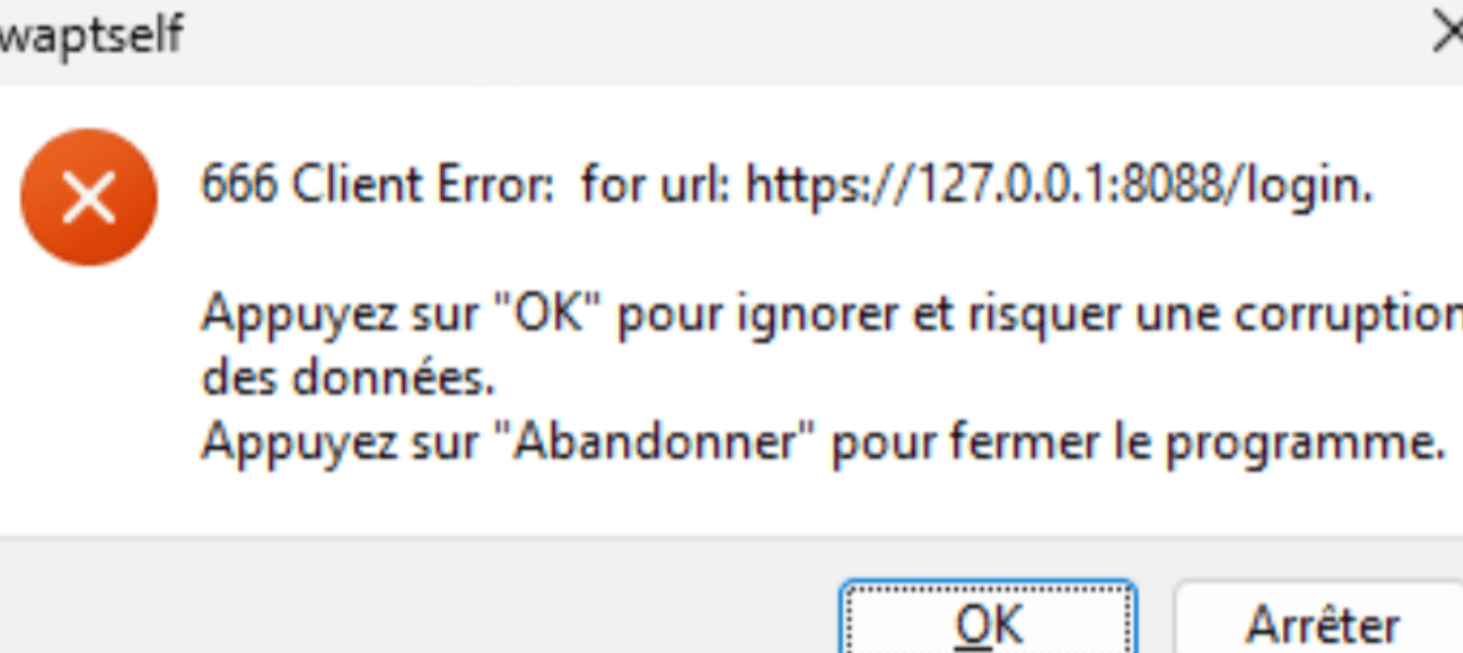

Nous sommes confronté à l'erreur suivante sur un certain nombre de nos postes clients :
Lors du lancement du selfservice sur le poste utilisateur le selfservice n'affiche "Aucun résultat", si l'utilisateur tente de se reconnecter apparait alors le message suivant : "666 Client Error: for url: https://127.0.0.1:8088 :

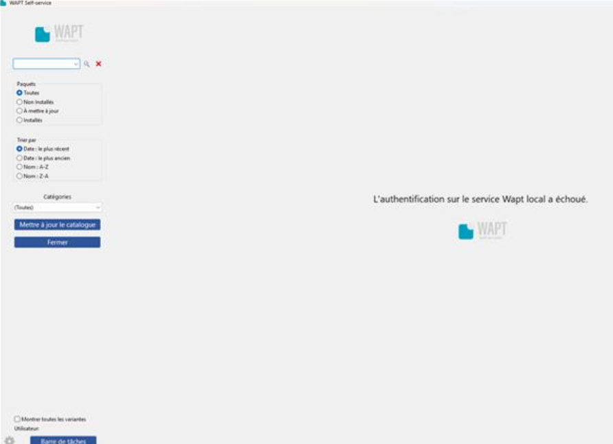

Si l'on valide ce message le selfservice passe alors en : "L'authentification sur le service WAPT Local a échoué"
Par contre si on tente de s'authentifier avec un comte de type administrateur la connexion au Selfservice est elle fonctionnelle.

Le message d'erreur sous-entend que le client selfservice n'a pas réussi à contacter le waptservice qui tourne localement sur la machine.
Est ce que vous auriez pas des messages dans la console antivirus qui pourrait indiquer qu'il a bloquer l'accès en 127.0.0.1?

est ce que c'est en login/mdp sur le selfservice ==> C'est bien depuis la session utilisateur, on ouvre son self-service, l'erreur 666 apparait, on se tente de se connecter avec son compte (L'authentification sur le selfservice local à échouer), ensuite avec un compte adm l'accès au selfservice se fait bien.
C'est là où j'ai un doute sur le fait que se soit en effet l'accès en 127.0.0.1:8088 qui soit refuser car cela serait le cas pour toutes les connexions pas uniquement celle de l'utilisateur.
