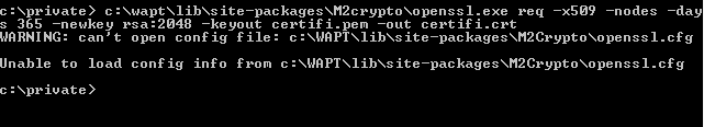

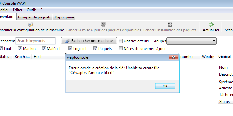

Bonjour à tous,
J'ai besoin de vos lumières car j'obtiens une erreur lors de la création du certificat dans la console WAPT.
La première étape, la création du certi.pem se déroule sans problème.
La seconde étape m'affiche "Erreur lors de la création de la clé: Unable to create file "C:\wapt\ssl\certif.crt" :|
Je suis désolé si la réponse est présente dans un autre post, j'ai été limité dans la recherche des posts par les mots clé que j'employais.
Merci beaucoup pour vos futures réponses. ;)
en ligne de commande
message d'erreur
message d'erreur

Je dois installer openssl tout bêtement ? :geek:

J'ai trouvé.
Tout simplement lancer le wapttray en administrateur :oops:
