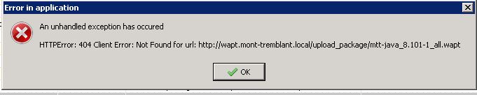

Lorsque je veux importer depuis Internet ou même a partir d'un fichier j'ai un message d'erreur pour les fichiers supérieur a 99 Mo.
Je suis sous serveur 2008 R2 Datacenter - dossier repository sur un autre disque que celui de l'installation de base
en pièce jointe l'erreur affichée :
Erreur WAPT
Erreur WAPT
erreur wapt.JPG (24.6 Kio) Consulté 9149 fois
Auriez vous des idées ?

si cela échoue systématiquement à 100Mo, à mon avis il faut chercher du côté du serveur web, une restriction.

Je dis BRAVOOOO
Voici une aide a la modificatin de la taille :
https://piermick.wordpress.com/2012/08/ ... dans-iis7/
Pour 2 Go inscrire : 2147483648
Encore merci de ton aide si précieuse.
