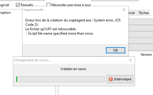

Je suis en train d'installer WAPT version 1,38, et je suis bloqué à l'installation du WAPTAGENT depuis la console sous Windows, Le certificat autosigné est J'ai l'erreur suivante et je ne sais ce qui pose problème. Pour info je suis sous Windows 10, et WAPTSERVER tourne sur une machine sous Linux.

Si c'est sur une machine Windows "vierge" (qui ne sert qu'au management Wapt et qui n'a pas trop "vécu"), ça ressemble à un problème d'antivirus.
Le waptagent.exe compilé par la console Wapt n'est en effet pas "signé" numériquement, et certains antivirus le suppriment juste après la création.

Le souci est que la création de l'agent ne commence même pas, et avec l'antivirus désactivé.

J'ai réinstallé et relancé la création d'un agent, sans antivirus ni quoi que ce soit pouvant potentiellement bloquer celle-ci et j'ai exactement le message d'erreur.

Pour compléter mon message, cela ressemble à un chemin incorrect, mais je ne sais pas quel fichier controler.
J'ai installé Wapt dans C:\Program Files (x86)\wapt.
Y-aurait-il un fichier de configuration à modifier à la main ?

Il s'agit effectivement d'un bug lié à l'espace dans le chemin Program Files (x86).
Il n'y a pas de Quotes dans la ligne de commande de l'argument .iss lors du lancement du compilateur Innosetup.
Un patch est disponible ici : http://wapt.tranquil.it/wapt/nightly/wa ... onsole.exe
(il corrige également le tri parversion de windows dans la grille)

super, la situation est débloquée, j'ai pu créer le WaptAgent.
