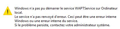

Sur mon parc informatique, tous mes postes en w7 ont le service WAPTService en statu "Démarré" mais mes nouveaux postes qui sont en w10 (DELL VOSTRO 3668)ont le service en "En Pause" et lorsque je veux le redémarrer j'ai le message d'erreur :

"ERROR aXXXX-XXXX.domain.local XX.XX.XX.XXXXX ERROR HTTPConnectionPool(host='XX.XXX.XX.XX', port=8088): Max retries exceeded with url: /upgrade.json?uuid=yyyyy-yy-yy-yyy (Caused by NewConnectionError('<requests.packages.urllib3.connection.HTTPConnection object at 0xb57286ec>: Failed to establish a new connection: [Errno 111] Connection refused',))"
